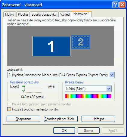

Ad 2 - Nepoužívejte nesmyslné klonování obrazu, ale použijte DualView (rozšířenou plochu). Pak jednoduše přesunete okno s přehrávačem na druhý monitor, zvětšíte na celou obrazovku a na notebooku si můžete dál nerušeně svou práci.

Tuto funkciu ti ponukaju bud priamo ovladace tvojej grafiky (nvidia panel alebo catalyst od ati) alebo je priama volba, prava mys na ploche, vlastnosti, rozsirit pracovnu plochu vid obrazok.

Připojíte kabel k TV, na té obrazovce z flegovy fotky aktivujete druhý displej a na televizi by se vám měla objevit tapeta (žádné ikony, žádné programy). Poté spustíte film a okno přehrávače prostě šoupete směrem doprava (nebo jinam podle uspořádání těch obrazovek v nastavení) až zmizí z displeje notebooku a začne se objevovat na televizi. Poté už jen stačí video otevřít na celou obrazovku a ono už se roztáhne na televizi.
EDIT: Na té flegově fotce aktivovaný není, musí se kliknout ještě na Rozšířit plochu i na tento monitor

Vse jsem udelal tak, jak je zde popsano, i jsem vyzkousel jeste jine moznosti, ktere by s tim mohly souviset a stejne PRD- porad mam pouze na TV obraz toho co mam na ntb, tedy u obou stejne.
Prosim o pripadnou radu polopaticky

Asi máte někde v ovladačí nastavený ten klonovací režim. Co je to za notebook? Jaká je tam grafická karta? ATi, Nvidia, Intel?
Notebook mam IBM ThinkPad 32 (Pentium M1,80 winXP prof., grafika ATI mobility radeon s pameti pouhych 16mega)
Tak zkuste projít nastavení Catalystů. Něco takového hledat http://www.sony-asia.com/support/resources/en_AP/h tml/Usefulinfo/TV_Connect_PC/KDL15G2000_files/disp _manager2.gif . Předpokládám, že tam máte asi nějaké postarší ovladače, takže takhle zfleku vám neřeknu, kde přesně to hledat. Zkuste to projít a kdyžtak vyfoťte nějakou obrazovku, která se zdá, že by se mohla týkat zapojení více monitorů. Pak se posunem dál.
