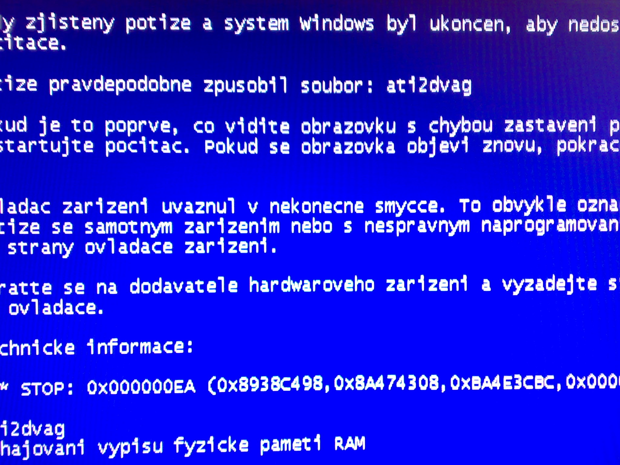

Zdravim Vas, nainstaloval jsem nove XP a casto se mi ted pri brouzdani na netu(PC se sekne na cca 4sec) objevi modra smrt, viz foto..
Grafika ATE radeon 3850 ( ovladace jsem zkousel preinstalovat a furt modra smrt)
XP je cerstve nainstalovany
Dekuji za pomoc

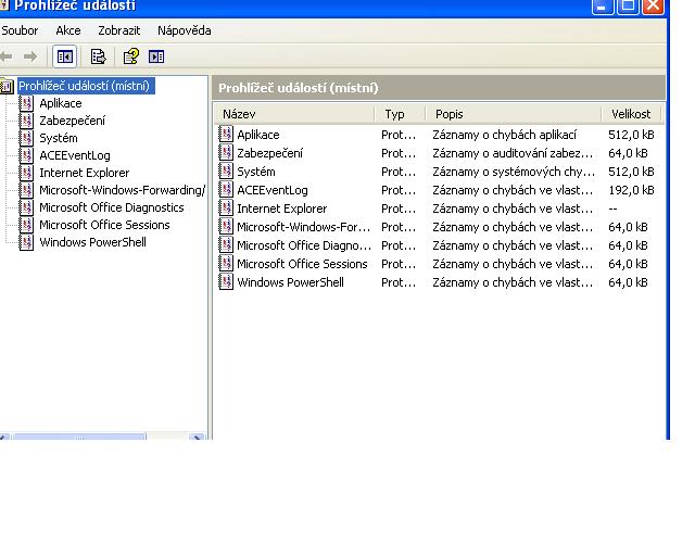

v prohlížeči událostí eventvwr.msc jsou nějaké zajímavé chyby?
lední brtník 16.12.2010 08:33

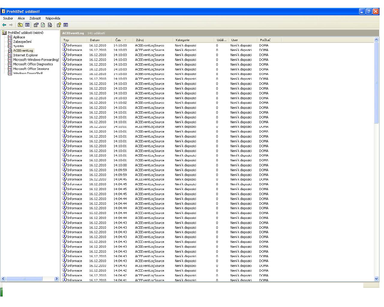

prosim te, v cem mam presne hledat? Tedy pod jakou aplikaci?viz foto
pospa 16.12.2010 14:08
pospa
ted jak jsem psal predchozi, tak se opet ukazala modra smrt, pak jsem vyfotil ten eventvwr.msc ,kouk…
pospa 16.12.2010 14:16
pospa
V položce Systém se mrkněte.

Je to PCexpres slot.. Instaloval jsem ovladace original od vyrobce karty..
Na starych XP jsem mel ty same a zadny problem nebyl. To jen po nove instalaci XP.. Uz se mi to obevuje kazdou chvilku, nevim si uz rady :-( divny je ze se to stava jen u internetu
Hned jakmile jsem nainstaloval XP, tak jsem instaloval ovladace k desce a az po tom ke grafice.. Ani ve spravci zarizeni neni zadny vykricnicek.
Hledal jsem na netu a nasel nekde diskuzi ze pomohl nekomu drivery od ATI_OMEGA_XP tak to zkusim
