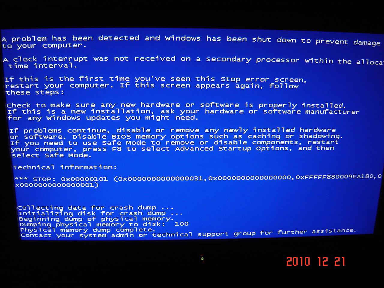

Jak to mám tušit? Tu BSOD vidíš ty.
karel 21.12.2010 23:27
Tohle mi to píše.Ale vim prd,co to znamená

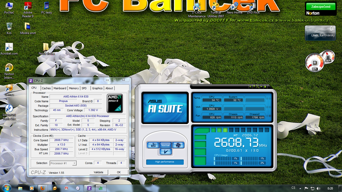

Aha, taktovals. Co to píše v CPU-Z? Nejlepší by bylo vložit sem obrázek.
karel 22.12.2010 00:17
Toto
horys75 22.12.2010 00:22
horys75
Díval ses na frekvenci CPU při vytížení procesoru? Umí Cool'n'Quiet.
karel 22.12.2010 00:26
Umí,ale při vitížení je teď těch 2.6Ghz.V Idle klesne na nějakých 800Mhz.
horys75 22.12.2010 00:34
horys75
Tady je obrázek.
horys75 22.12.2010 00:36
horys75
Multiplier je 13, normálně je pro 2800 MHz nastaven na 14. Sejmutí aktivního okna: Alt + PrintScree…
karel 22.12.2010 00:40
To je,ale na těch 14 mi to právě padá.Takhle jsem to testoval orthosem a v pohodě.
horys75 22.12.2010 00:43
horys75

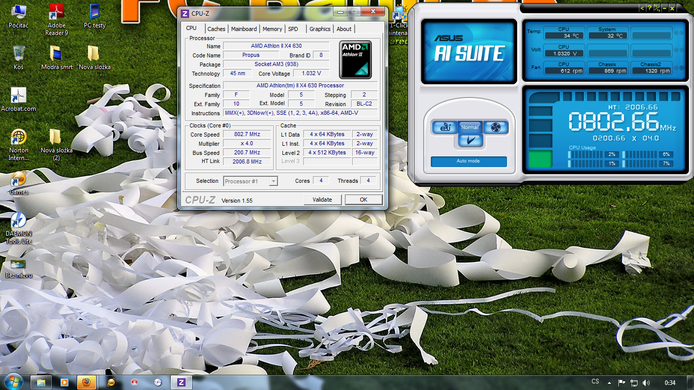

Vyfoť to s puštěným everestem. Tak uvidíme napětí i rychlost (rychlost dle FSB se zdá být v pohodě).…
MM_tank 22.12.2010 09:23
MM_tank
Ja vidim mozny problem v core voltage. 1.4 je pomerne dost na to, ze je podtaktovany, maximalne ma s…
fleg 22.12.2010 08:36
fleg
Ovladače jsem instaloval jen z DVD u desky

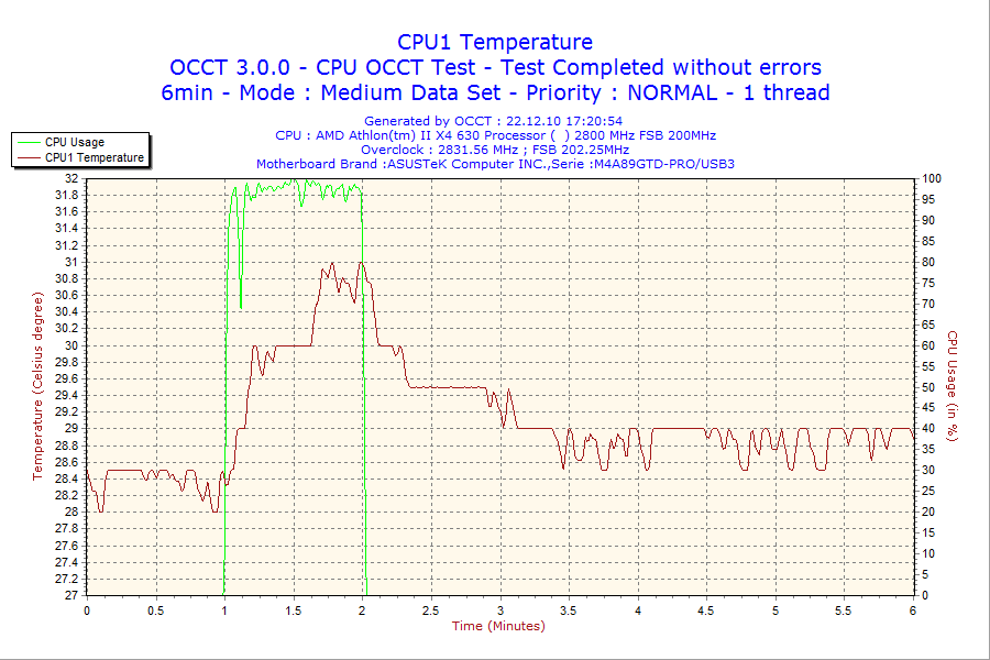

Ahoj.Tak jsem zkusil vypnout všechny ty šetřící funkce-CnQ,C1E i tu line calibration a stejně mi to…
horys75 22.12.2010 14:01

"po vypnutí? Orthosu zamrzne" Zkus to testovat v – OCCTP/Linpack
M-Pol 22.12.2010 14:16

Dle tvého BSOD mi to vychází na defektní jádro CPU (nejspíš jsi mu pomohl taktěním a velmi vysokým V…
mif 22.12.2010 15:55

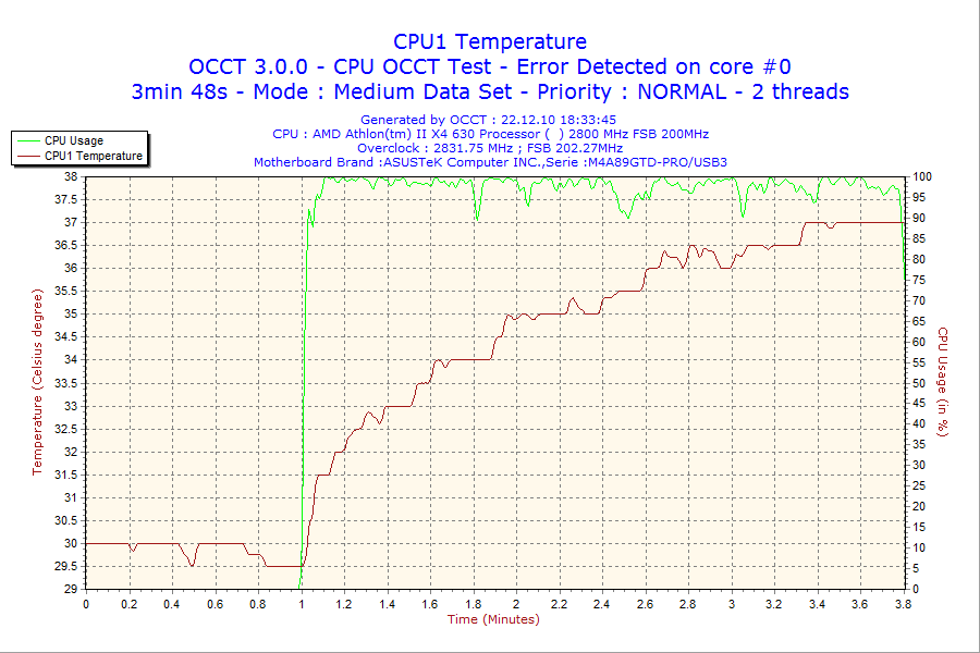

Zatím core0 je OK.Jdu odemknout 2.jádro
horys75 22.12.2010 17:58
horys75
Tak po aktivaci 2.jádra mi to vyhodilo chybu.
horys75 22.12.2010 18:42
horys75
tak jakmile aktivuju jaké koliv další jádro,tak mi po 3min. vyhodí error core0.Procesor je hold v ha…
horys75 22.12.2010 19:11
horys75
Podle mě se to přehřívá, vysoké napětí, chladič "nesedí".(max teplota by měla být 71°C) (v dalším gr…
M-Pol 22.12.2010 20:18
