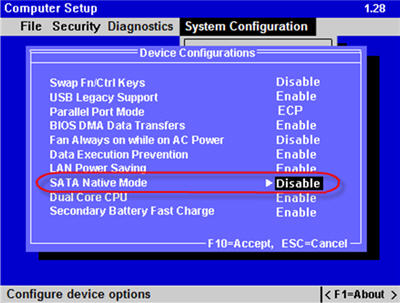

DObrý den. Prosim vás poraďte....dostal jsem novy notebook Hp ProBook 4525s....linux valí v poho ale chci tam Windows XP na který sem zvyklý...bohužel...když restartuju notas vlozim CD Xpcek a dam bootovani mechaniky....instalacka se rozjede ale po nastaveni vsech ovladacu...kdyby melo instalovani preskocit na obrazoku formatovaní vyskočí chyba....ohledne toho ze mam zkontrolovat jesi nejsou v pocitaci naky viry a ze mam odebrat nove nainstalovane jednotky a raice pevnych disku....vubec nwm co s tim. Nemate nekdo nakou zkusenost? diky
Přepnout v BIOSu mód SATA řadiče.
Tyo tobe se to rekne ale ja sem docela laik....jeste kdyz jsou to linuxi :( prosimte mohl bys me tu napsat nejakej postup?:( předem díky :(
Disable SATA native mode

1.
Start the notebook PC.
2.
Repeatedly press the F10 key (or key designated by the notebook PC) until the notebook enters the Computer Setup screen.
3.
Use the arrow keys to select System Configuration .
4.
Use the arrow keys to select SATA Native Mode and set the mode to Disable .
Figure 4: Disable SATA Native Mode
5.
Press the F10 key (or designated key to accept the changes).
6.
Save changes and exit Computer Setup.
7.
The notebook should restart.

tak zadny enable disable tam neni:) tam jsou jen jakysi Dva typy SATA....tak sem zkusil tu druhoumoznost nez jaka byla zadana a jde to dik za pomoc:)
