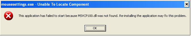

Hodí mi to tuhle hlášku, s parametrem, i bez něj. [4851-mouse-png] Chybí mi pro to nějaký SW?

Mrkni sem: (MSVCP100.dll) http://www.dll-files.com/dllindex/dll-files.shtml? msvcp100

Mrkal jsem, stáhnul jsem, nebylo to platné. Hodit název knihovny do googla a kliknout na první odkaz…

No, promiň že chci pomoc. Měl jsem spíše na mysli tenhle odstavec: Before you download msvcp100.dll:…

To znamená, že nie je nainštalovaný Microsoft Visual C++ 2010 Redistributable Package (x86 alebo x64…

Díky moc, seš chlapák (oba dva)! Doma mi to funguje, v pondělí to vyzkouším v práci, pak si ještě na…

Tož aj v práci to fachčí, ještě jedenkráte díky. poslední

Mrkal jsem, stáhnul jsem, nebylo to platné. Hodit název knihovny do googla a kliknout na první odkaz umím taky.
Tohle IMHO není žáležitost jedné chybějící knihovny, ale něčeho dalšího. Navíc si nemohu dovolit jakkoliv zasahovat do systému, není to můj počítač.
