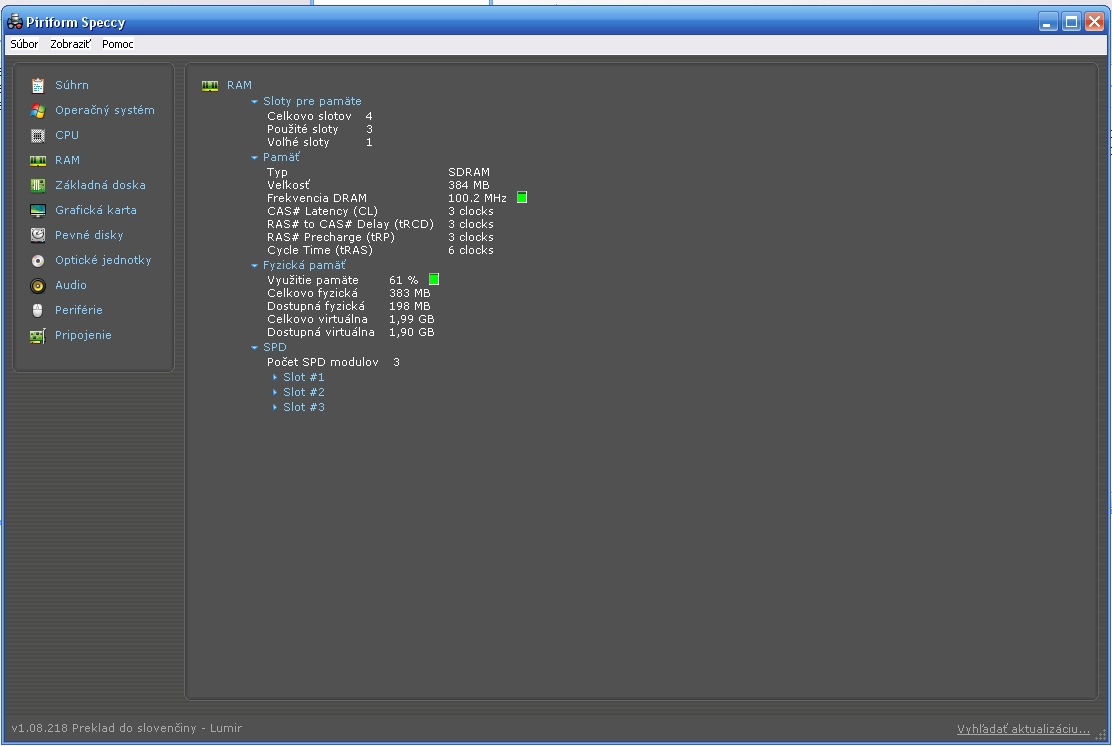

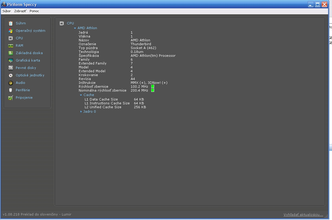

chci navýšit operační pamět pro zrychleni PC a přidat druhý pevný disk (alespoň 80 MB). Nevím jakou největší SDRAM shánět (a s jakými parametry, aby to fungovalo), stejně tak pevný disk - nesmý být IDE? ale ATA a sběrnice PATA? Nebudu kupovat nové, vše chci sehnat na netu.
Děkuji.

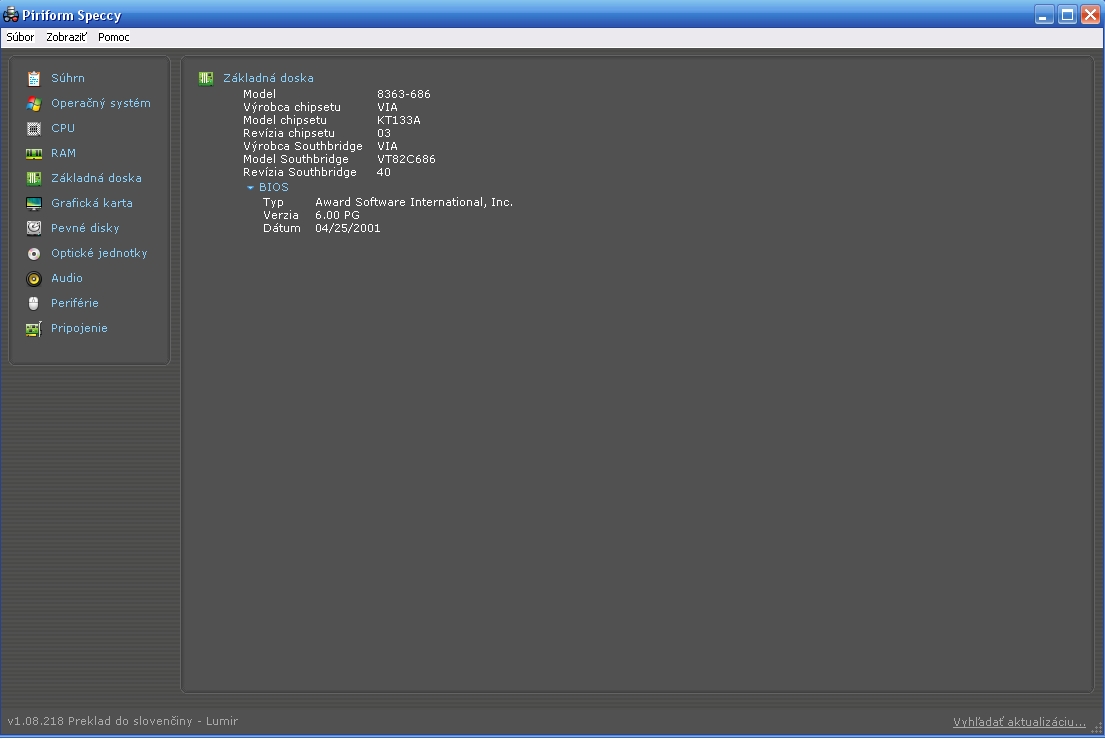

Vše se odvíjí od základní desky. Známe čipset, ale nevíme výrobce a typ. Podle popisu tipuji PC Chip…

Vše se odvíjí od základní desky. Známe čipset, ale nevíme výrobce a typ. Podle popisu tipuji PC Chips nebo ECS, ale zkus to otevřít a podívat se na desku, obvykle je to tam nějakým větším písmem napsáno. Nejlépe by bylo nechat si paměť přidat (+ otestovat) v nějakém bazaru, aby byla jistota, že bude fungovat. Disk koupit IDE (někdy označován jako ATA nebo PATA). Co se týká možné velikosti disku, záleží to opět na desce, přesněji na BIOSu desky, jak velké disky podporuje. Možno udělat jako s pamětí. Celkově si ale myslím, že k žádnému viditelnému zrychlení nedojde. Nejlepší by bylo koupit nové PC.

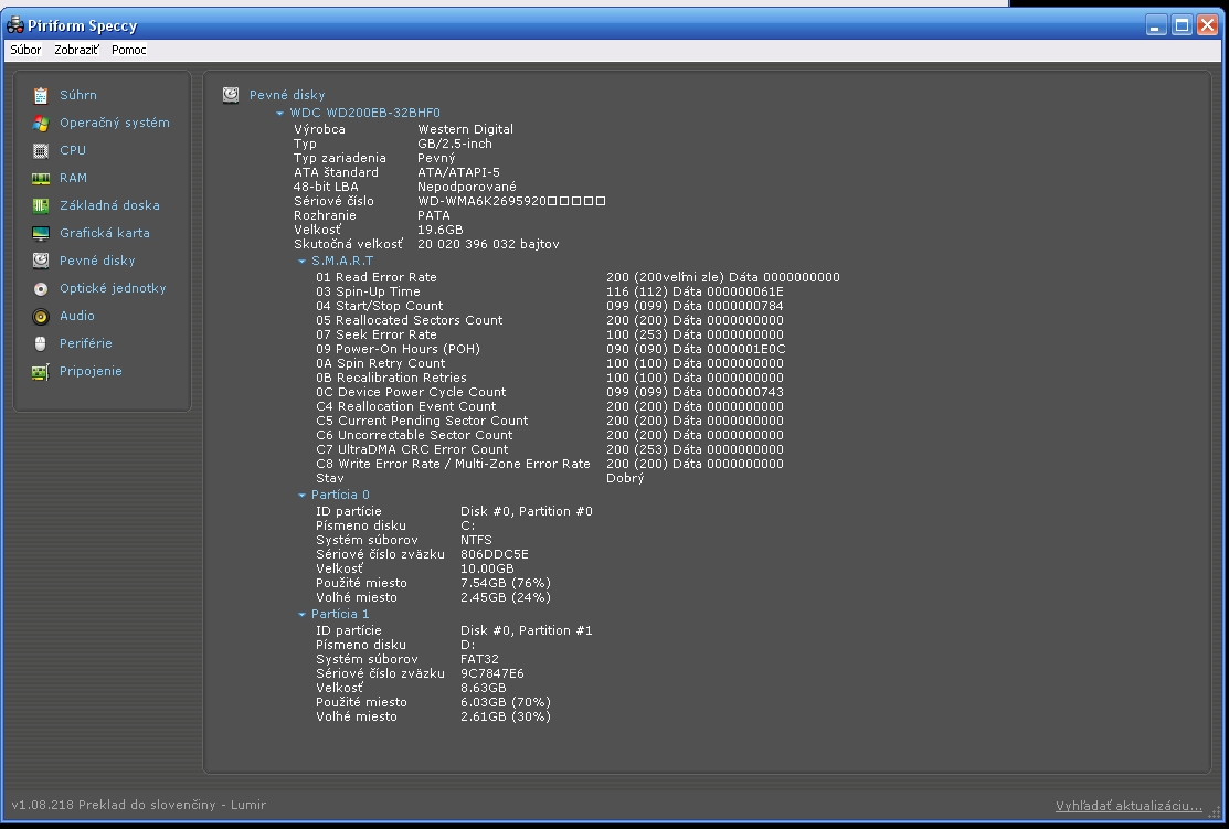

To je notebook podle toho disku co to zdetekovalo ? = vyhozené peníze
Podle čipsetu kt400 jsou paměti typu ddr (DDR1) a disk by to umělo třeba i 160gb. Nový kupovat moc nemá cenu.
Nové to ani koupit nemůžeš- dávno se tyhle věci nevyrábí. Přidání RAM významně nepomůže. Snad sehnat aspoň 80GB harddisk ( víc jak 150 kč bych za něj nedával), protože ten co máš má vadné sektory. Výměnou HDD si ale s rychlostí PC nějak nepomůžeš.
