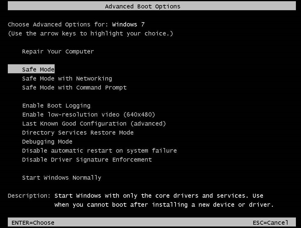

![[http://pc.poradna.net/file/view/5106-safe-mode-neb o-je-to-nouzovy-rezim-jpg]](/file/view/5106-safe-mode-nebo-je-to-nouzovy-rezim-jpg)

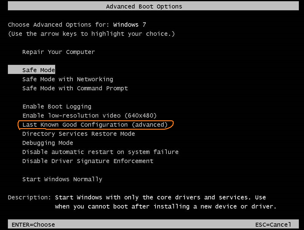

![[http://pc.poradna.net/file/view/5107-posledni-znam a-konfigurace-png]](/file/view/5107-posledni-znama-konfigurace-png)
Jdeme od začátku je potřeba se dostat k nouzovému režimu nebo anglicky je to safe mode.
Jak se tam dostaneme?
Zapnu pc a hned mačkám pořád za sebou F8 pořád za sebou dokud se nekáže tato tabulka
pokud se ukáže modrá bootovací tabulka zmáčkneš Esc a hned za sebou mačkáš F8 aby si se dostal na tuhle tu černou tabuli.Pokud to bude v češtině je to možné.V této černé tabuli zmáčkneš toto
česky je to poslední dobrá známá konfigurace.
!!Pamatuj hned jak pc zapneš mačkáš za sebou F8,tak že to znamená ještě před tím než naběhne vůbec Windows!!
