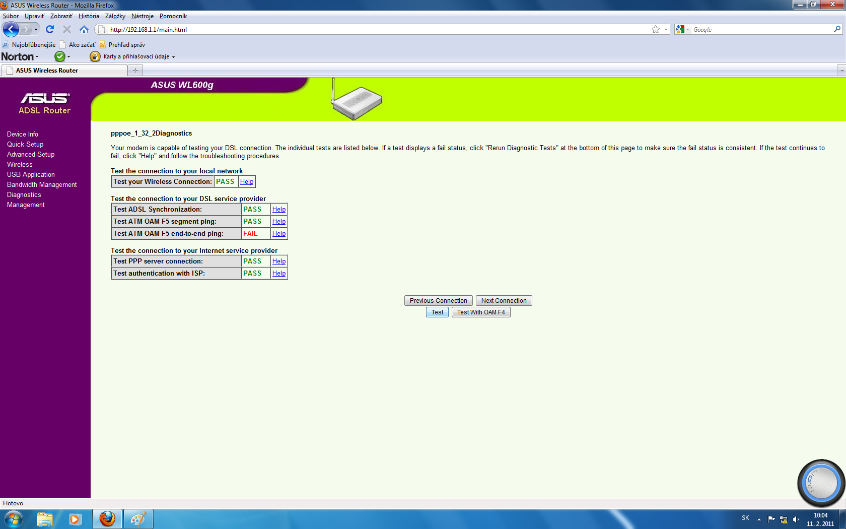

kupil som si ASUS WL-600g All-in-1 Wireless ADSL2/2+ Home Gateway. Nainstaloval som ho cez Mozilu, dal som prihlasovacie udaje zo zakaznickej linky od T-comu aj s osobnym loginom, na modeme svietia vsetky kontrolky, ktore maju podla navodu svietit na zeleno a ono to nejde. Ked dam detekovat pripojenie a modem, tak mi to vyhodi nasledovnu stranku /vid priloha/. Co som neurobil ako som mal, alebo treba reklamovat? Trapim sa stym uz tyzden. Sto krat som to restartoval a opatovne zadaval prihlasovacie udaje a nejde a nejde. Cez stary X rocny modem sa prihlasim v pohode , takze chyba je budto v mojich zlych nastaveniach modemu, o ktorych neviem, alebo v technicka/mechanicka chyba modemu.

obcas mi to aj v tretej tabulke v prvej kolonke
Test PPP server connection vypisuje FAIL

Jaká je hodnota VPI / VCI.
Měla by být nastavena na 8 / 48
no neviem ja som volal k mojmu operatorovi /T-com/ a tam mi povedali 1 / 32. Skusim 8 / 48
To je nesmysl. 8/48 platí pro ČR. Tvé DSL (VPI/VCI) připojení funguje správně, jinak by neproběhla PPP synchronizace a autentikace.
Spíše se po připojení zaměř na to, zda na PPP rozhraní dostaneš platnou IP adresu, jak je nastaven DNS server (klidně si DNS server nastav napvevno na adresu 8.8.8.8) atp.
