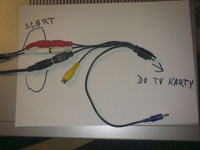

Zdravím všechny. Jak na nahrávání videa do počítače. Mám video sencor SVR-627.

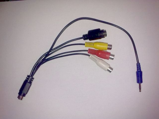

U karty mám kabely.
U videa mám tyto.
A nic nejde. Nevíte co k tomu chybí? Díky za radu

Nevíme co tomu chybí, protože nevíme jak jsi to propojil a v čem jsi to zkoušel jestli to jde nebo ne...
Návrh: propoj odpovídající barvy - zbude ti od PC nezapojený žlutý a modrý konektor.

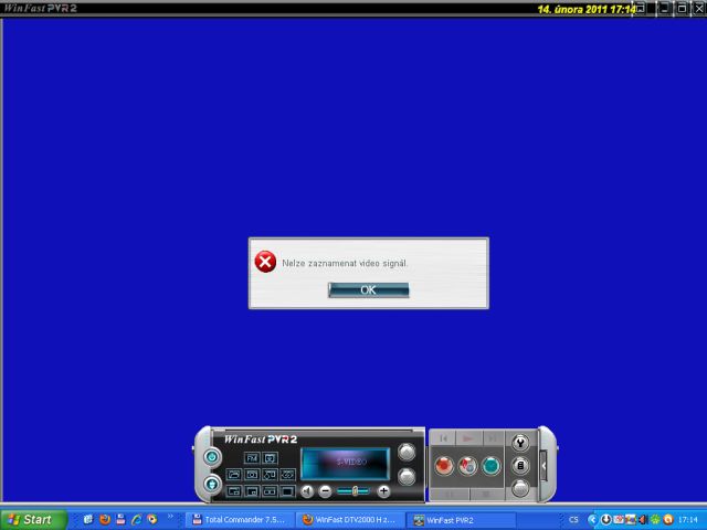

Na PC spusť program pro záznam videa, jako zdroj videa vyber S-VHS vstup grafické karty.
Pokud nevidíš žádný obraz, ověř, že z videa vůbec něco leze ideálně třeba pokud máš na (staré) televizi S-VHS vstup (bývá někde na boku nebo vepředu jako AV3)

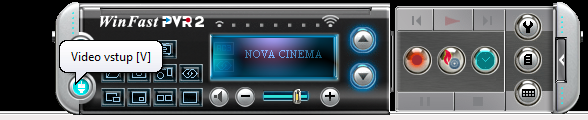

Pokud používáš s kartou dodávaný program WinFast PVR2, tak na panelu úplně vlevo, pod vypínacím tlačítkem je přepínání vstupů.
s-video není signál
Já nevím co máš propojené s čím. Pokud máš propojený ten žlutý, tak zvol CVBS neboli kompozitní video. S-video je ten čtyřkolíkový mini DIN konektor. Taky nevím co ti leze z videa, jestli kompozit nebo S-video.

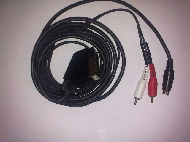

A už jsi ověřil, jestli to z toho videa leze? Ta redukce, která ze SCARTu dělá S-VHS je mi dost podezřelá, protože ve SCARTu S-VHS signál podle mých znalostí není obsažen jde to jen opačně - z S-VHS vyrobit kompozitní video jako VSTUP do TV. Sežeň si redukci SCART-CINCH a propoj ty žluté konektory... Pak jako vstup vyber odpovídající vstup (asi kompozitní video) v programu...
žlutý je volný
Ještě jednou si přečti, co jsem psal...
Tohle potřebuješ: http://www.nejlepsiceny.cz/kabely/solid-kabel-scar t-cinch-2m-sv0302.html
Ta tvoje redukce je zřejmě pro vstupy do videa. Ty potřebuješ naopak z videa výstup, jak upozorňuje kolega nade mnou. Kup si tohle, propoj žluté a přepni na OUTPUT.
http://www.alza.cz/redukce-scart-3x-cinch-d44986.h tm

Sencor SVR-627 je 6-hlavovy VHS HiFi-Stereo Videorekorder
Vystup video je na Scarte ako kompozitny signal
Stereo vystup Audia taktiez na scarte.
S-Video mali len videorekordery S-VHS, alebo Hi-Video8 a lepsie napr. U-Matic, ale urcite nie VHS a dokonca ani Video8 a ani Video2000 takym vystupom nedisponovali.
Takze treba pouit redukciu Scart (out) => Zlty, Biely a Cerveny Cinch.
