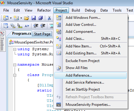

Vo Visual Studiu je to úplne jednoduché - v Solution Exploreri klikneš pravým na projekt, v ktorom chceš použiť tú knižnicu. Z kontextového menu zvoliš pridať referenciu (Add Reference). Otvorí sa okno, kde je viacero záložiek - zvolíš Browse a vyberieš tú svoju manažovanú DLL knižnicu.
Väčšinou sa to ale robí tak, že máš oba projekty v jednom solution-e a keď pridávaš referenciu, tak vyberáš zo záložky Projects. Výhodou je, že knižnice sa použijú podľa toho, v akom móde kompiluješ buď Debug alebo Release a v prípade, že sa v referencovanom projekte niečo zmení, knižnice sa automaticky prekompilujú a použijú sa aktuálne.
Ještě je vhodné na začátku souboru přidat using, ať se nemusí vypisovat s celými názvy.
