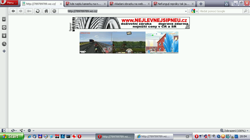

Mám prostor na pokusy na webzdarma tak jsem to šoupnul tam. Příklad 3 obrázky v zipu je tady xxx.rar vypadají velikostí naprosto stejně, ale skuste jednoduchou věc 789789789.wz.cz a jeden je větší tak jak je to možné? Dělám se s tím celé dopoledne a nevím jak to vyřešit. Přece nebudu mít na stránkách každý desátý obrázek větší.

Vsetky su rovnako velke, ale u tych dvoch mas v spodnej casti transparentny pruzok. Co si stym robil a ako si to ukladal uz musis vediet ty.

obrazek je blby... GIMP hlasi: "Premature end of JPEG file."
jj, ma ich nejake blbe, ptz ten prvy ma cca 14kB a ostatne 3-4kB, asi tam kus chyba.
V Opeře jsou stejně velké, v IE8 nikoliv
To je jedno to neries, podstatne je ze samotne tie obrazky mas nejeke uplne posahane. Tam je chyba. Nenapisal si ale nic o tom ako a v com si ich vlastne robil. Pretoze to vyzera ze u tych dvoch obrazkov ti jednoducho chyba kus dát. Nie sú tie súbory kompletné. Teraz ale nevieme ci sú neni celé len na serveri kam si ich nahral ptz sa tam nenahrali cele, alebo ich mas take aj doma na disku. Ak mas take aj na disku tak ich budes muset urobit znova. Ak ich mas na disku dobre, tak ich znovu uploadni na server. Skusal si vlastne ten html subor otvorit i z lokalu ci len zo serveru? A boli aj z lokalu tie obrazky kratsie?
Vid nizsie, pozri na to v chrome cez Development Tools. Mozno to neni zrovna transparentny pruh, ja neviem, ale chyba tam cast obrazku. A inak si vsimni ze napr. ten druhy obrazok ked pozres na pocitaci v niecom napr, xnview tak ho vidis cely, ale na tej jeho stranke je spodna cast useknuta. Mozno je to sposobene nejakymi metadatami v obrazku o zobrazovanej velkosti ze sa nimi prehliadac riadi a nezobrazuje cely obrazok.
