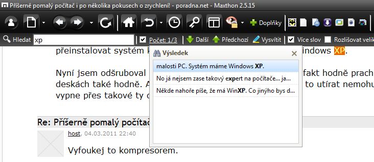

Někde nahoře píše, že má WinXP. Co jinýho bys dal na 5 let starej počítač?
Prasak 05.03.2011 07:44
Prasak
já to přehlíd, ale teď našel.:)) [5303-xp-jpg]
kmochna 05.03.2011 07:55
kmochna
Ale šak píšu. Ten počítač je možná starý 5 let, a je pomalý. Ale v pokoji, který můj PC je starý sko…
