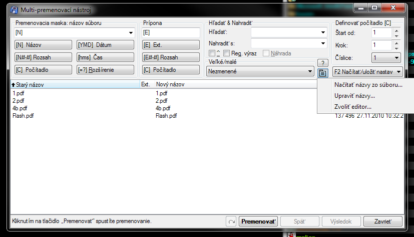

Skús Total commander - ctrl+M a "Načítať názvy zo súboru"

Sešlo se tu několik dobrých rad a proto věřím, že toto vlákno v budoucnu někomu pomůže.
Osvědčilo se mi názvy souborů připravit v Excelu, uložit jako CSV a pak dávkově přejmenovat v Total Commanderu.
Díky všem za rady a značím - vyřešeno.
