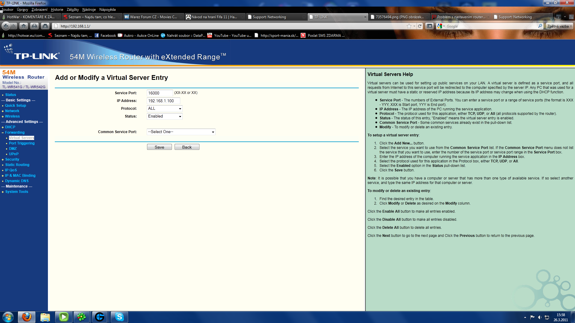

V routeru jsem to nastavil podle tohoto
http://www.gameranger.com/support/network/?i_ip=32 32235876&x_ip=1547624476&r_ip=3232235777&rt=2&pp=0
Ale dělá to pořád.
Nevíte někdo v čem je problém??

PC na ktoré má smerovať komunikácia na požadovanom porte, musí mať pevnú IP Adresu ! Napíš si do Go…

Mám tp-link a nějak jsem na googlu nastavení nenašel.

Je fuk akej značky máš router, dnes túto funkciu vedia všetky.

Hladaj na google slova: tp-link port forwarding je to tam velakrat zvycajne aj s obrazkami. vysvetlo…

V tom routeri musis zadat IP tvojho PC a nie 192.168.1.100. Ked nevies jaku ma IP tvoj tak si ju daj…

Divne to neni. Bez forwardingu nemozes nic len hostovat, t.j. nedaju sa robit pripojenia na teba, al…

WAN MAC Address: 00-27-19-EB-65-F9 IP Address: 10.neco.neco.neco Static IP Subnet Mask: 255.255.255.…

A po tom jak nastavis tam ten virtual server tak klikni na Save. A skus vypnut - zapnut router. Ked…

Ok tak díky za odpovědi takhl ejsem si to nějak představoval.Perfektní odpovědi. Zkusil jsem to a st…

Divne to neni. Bez forwardingu nemozes nic len hostovat, t.j. nedaju sa robit pripojenia na teba, ale ty stale mozes robit pripojenia smerom von. T.j. hra ktora robi len pripojenia smerom von ide.
Z toho co pises je zrejme ze tvoj provider ma tiez router s NAT, co by si mal aj vidiet v tvojom routeri v informaciach o strane WAN. Ak tam je IP 10.neco.neco.neco alebo 192.168.neco.neco tak tvoj provider robi tiez NAT.
Zkusil jsem to a stejně to nejde jdu kontaktovat poskytovatele.
Ještě jednou moc díky za vyčerpávájící odpovědi zase jsem o něco chytřejší.
otazka je ze ci to tvoj provider vie zabezpecit, za verejnu IP moze chciet dalsie peniaze alebo ak to je nejake divne pripojenie tak vobec nemusi umoznovat verejnu IP, a port forwarding moze vediet len tak ze ti urci porty on, ptz jeden port sa da forwardovat len na jedneho klienta v podsieti, potom si budes musiet prenastavit ten port v programe, ak je to vobec mozne. verejna IP je lepsia ale ako som pisal nejde to vzdy.
V tom TP-Linku si nastav v sekci DHCP Adress reservation. Dle své mac adresy si nastav tebou preferovanou IP a ponech DHCP mod abys se dokázal připojit i s něčím jiným. Ten TP-Link ti pak bude trvale přidělovat tu tvou požadovanou. Pokud ale jsi až za routerem operátora, vyžádej si od něj přihlašovací údaje k tomu zařízení a pak to forvarduj až na tom operátorově zařízení. Pokud ti údaje nedá sám, trvej na tom ať ti forvarding naprogramuje sám. Taky je možné, že operátor po vzoru hromady jiných povoluje pouze porty 80, 3 apod pro ty nejrozšířenější služby a zbytek filtruje...takže dotaz na tvého ISP.
