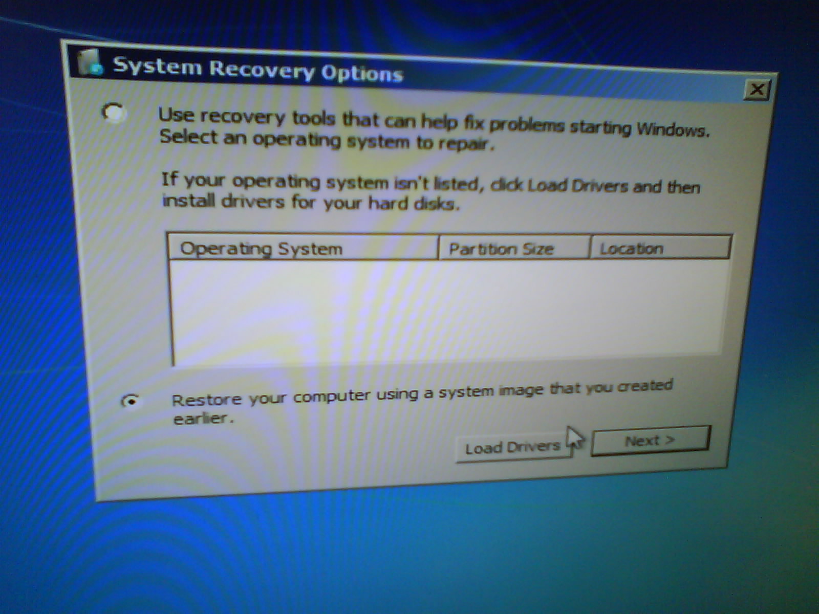

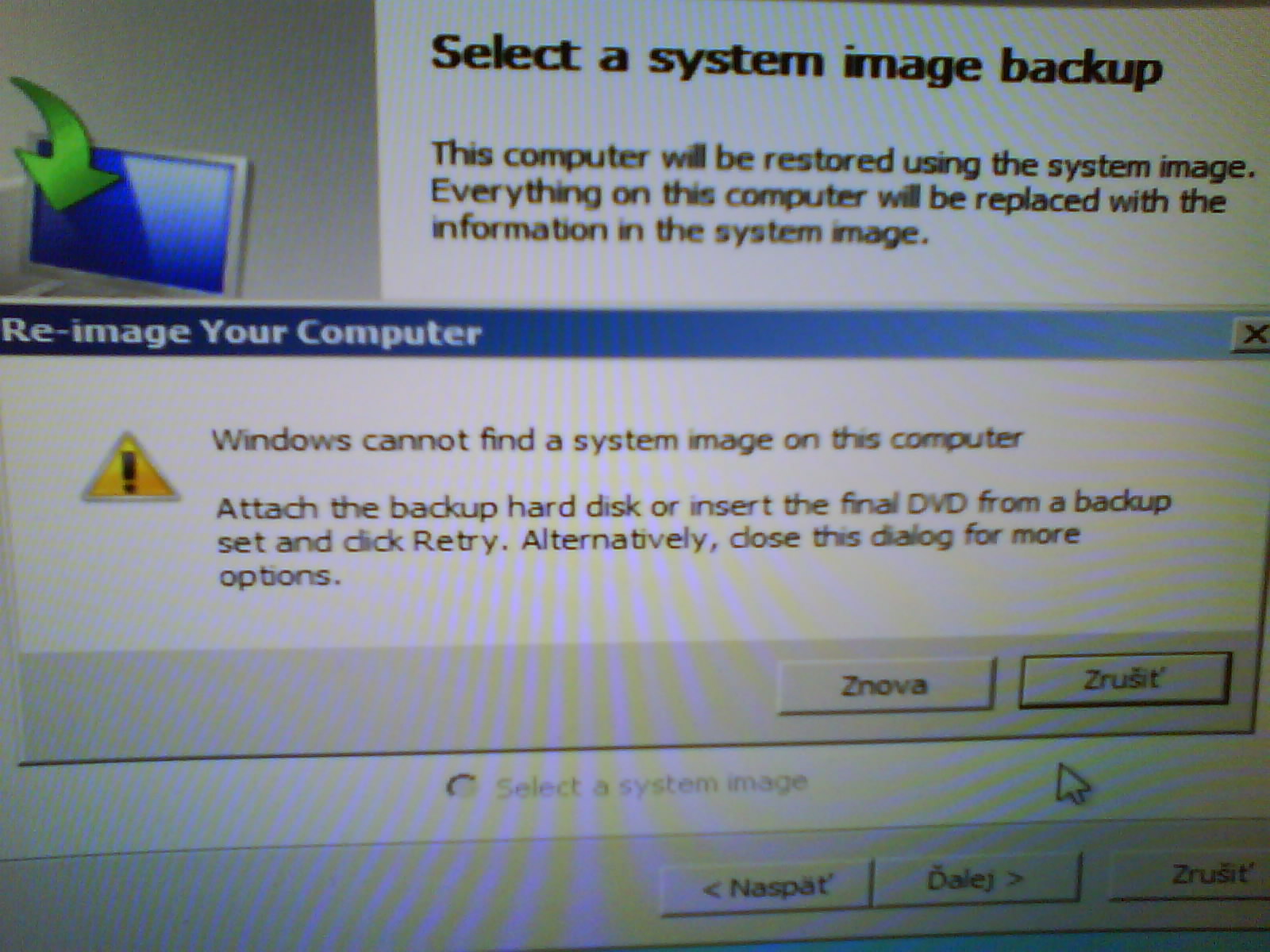

prebehol format disku do daného systému bohužiaľ inštalácia neprebehla úspešne po reštarte bolo jasne že dualboot bude preč takže som vložil DVD win 7 a po načítaní inštalačky som zvolil "opravu počítača" oprava mi ale vypísala hlášku vid. fotka dole. Takže som som šiel cez príkazový riadok a príkaz diskpart som zvolil
aktívny oddiel ten kde je nainštalovaný windows 7 restartol PC potom som už myslel že naskočí oprava PC ale ani tak nie skúšal som aj bootsect.exe, bootrec aj všetký možnosti ktoré ponúka windows 7 oprava počítača ale nič nefunguje

Prečo skúšaš restore a nie recovery? Restore = obnova zo zálohy, recovery = nástroj na opravu...
skúšal som všetko čo ponúka menu inštalačného DVD win 7 na opravu .
pri recovery mi to vypísalo niečo podobne ako vidno na obrázku a vyskočilo mi okno že tuto chybu môžem
poslať na analýzu to je všetko.
skúšal som aj bootrec aj bootsect /nd60 all podľa nejakého návodu na opravu MBR ktoré mi aj našli windows 7 ale po odklepnutí mi vypísalo že zväzok nenájdený :(

Na obrázcích jste dělal něco, co s popisovaným problémem vůbec nesouvisí. Zkuste co radil MM, ale ještě před tím zkontrolujte oddíly - pokud jsou na HDD oddíly SYSTEM a BOOT (lze to zvolit při instalaci W7), aktivní musí být ten SYSTEM (paradoxně - divná logika MS), ačkoliv soubory W7 jsou na oddílu BOOT
