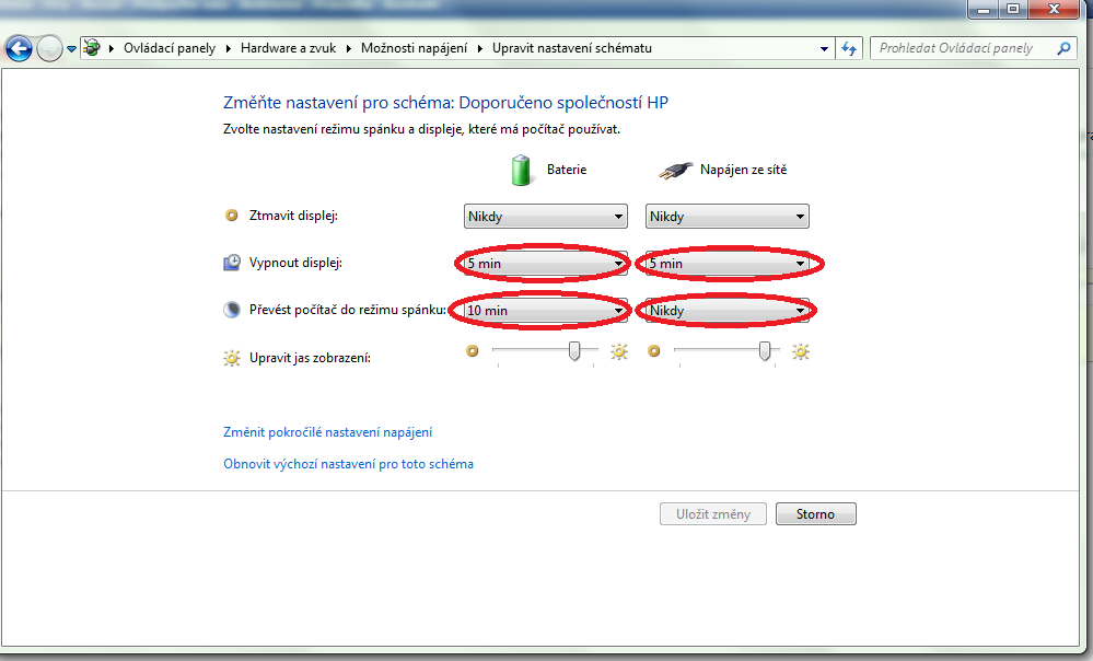

Dovolím si vložit z pošty Zdravím, píšu ohledně toho, jak jsme řešili to vypinání notebooku. Teď js…
Boeing 15.04.2011 20:20
Boeing
Nastav to zde Start Ovládací panely Hardware a zvuk Možnosti napájení Upravit nastavení schématu Zm…
Guest 15.04.2011 20:45

ok dekuju vsem..:)ty hodnoty jsem zmenila
eliska1589 16.04.2011 09:42
