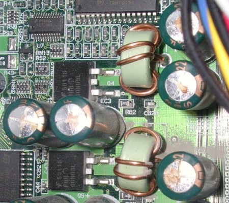

U takhle starého PC bych taky určitě prohlédl všechny kondenzátory, jestli nemají vyboulené čepičky.…

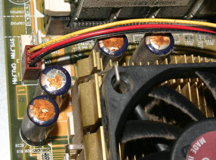

obr696922_DSC0001.JPG To je vnitřek mého PC.
Ramgada 17.05.2011 20:15
Ramgada
Na chladiči pod větrákem na procesoru je furt kopa prachu. Pomůžeš tomu pryč třeba štětečkem a pak o…

No není to až tak dobře vidět, ale zdá se, že kondenzátory kolem procesoru vypadají dobře. poslední
