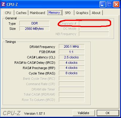

Dobrý den.
Když se mi v tomto poličku neukazuje napsáno DUAL tak moje RAM nepracují duálně? A ještě se chci zeptat abych tomu už konečně rozuměl. CAS LATENCY když nastavíte misto 3 na 2 tak je to vlastně rychlejší. Ale proč teda nové RAMky maji podporu např. CAS LATENCY 4. Jenom bych to potřeboval trošku vysvětlit.Mám v tom zmatek :-D

Nevím jak bys složil 2560MB aby to jelo v duálu. TO je 1024+1024+512 ? Tak to nepojede to by muselo…

No mám to 3×512mb+1GB. Tak co by bylo lepši pro vykon? Nechat to tak jak to je nebo vyhodit tu gigov…

buď 2x 2gb, nebo nejmenší změna: vyhodit 1x 512mb a dokoupit stejný 1gb modul, a tak to nechat dožít… nový

3x 512MB + 1x 1024MB jinymi slovy v dualu bys to mohl mit jen tehy, kdyz budes mit jen 2x 512MB, ka… nový

CAS latency sa udava v cykloch taktu, takze u novych RAM kde je omnoho vyssi takt moze byt aj omnoho… nový

Těch pár procent výkonu ti určitě nijak nepomůže. Takže bych do toho nové paměti nechával a nechal t… nový

Nevím jak bys složil 2560MB aby to jelo v duálu. TO je 1024+1024+512 ? Tak to nepojede to by muselo být v páru.
Rozdíl výkonu je do zu většiny věcí do pěti procent.
To se týká zřejmě DDR a sdram ty měli časování 2, 2,5 nebo 3. Pokud dobře vidím máš tam nastavené CAS 2,5
U DDR2 a DDR3 je časování jiné a CAS je prostě vyšší. Dokonce bych řekl že to CAS4 ani většinou nenastavíš nebo to nepojede korektně.
No mám to 3×512mb+1GB. Tak co by bylo lepši pro vykon? Nechat to tak jak to je nebo vyhodit tu gigovku a nechat tam ty tři 512mb.
Tyto dvě RAMky by mi tam asi pasovali že? http://www.czechcomputer.cz/product.jsp?artno=3999 5
Mám tuhle základní desku: http://www.asus.cz/Motherboards/Intel_Socket_478/P 4S800DX/
CAS latency sa udava v cykloch taktu, takze u novych RAM kde je omnoho vyssi takt moze byt aj omnoho vyssie CAS latency a napriek vyssiemu cislu to bude v nanosekundach stejna hodnota jak to CAS 2 u starych RAM.
A ano nizsie je lepsie, ale ty do toho vobec nemas drbat, BIOS nastavi to co vedia tvoje moduly.
