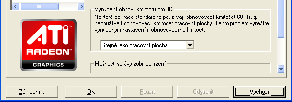

Mám atinu, tak ti to asi bude houby platný, ale v Catalystech bych asi zkusil tohle, pokud jde o tu obnovovací frekvenci:
Buď jako pracovní plocha, nebo natvrdo 60Hz
Promiň moc tomu nerozumím, ale u té mé nVidie sem nic takovýho nenašel.
Jde o to, že ovladač grafiky vynutí zadanou obnovovací frekvenci (pro tebe i pro mě striktně 60Hz) i v 3D aplikacích - ve hrách, ať by si tam aplikace cpala cokoli jiného. Nebo by aspoň měl.
Obrázek je z Catalystů, grafická karta Ati. Zkus pohledat, jestli je něco takového možné u ovladače pro nVidia, jestli tam není nějaký ekvivalent tohoto nastavení. Já nVidia neprovozuji, takže přesně poradit nedokážu.
