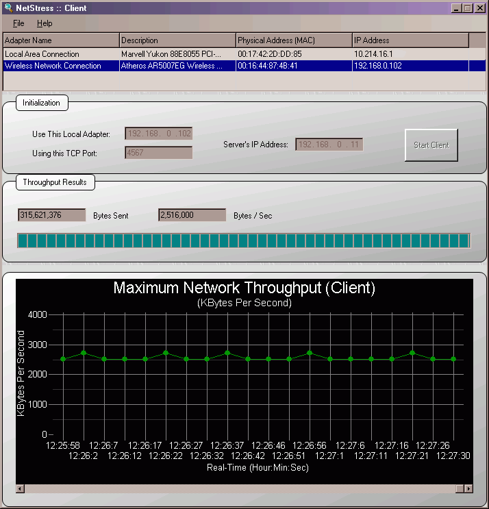

tak jsem to změřil: mám stejný router, notebook s 54g wifi: rychlost přenosu odpovídá 2.5mbyte. podí…

vždyť jsem ti dával obrázek, na kterém můj notebuk přes stejný router přenáší 2.5mbyte - zhruba maxi…
