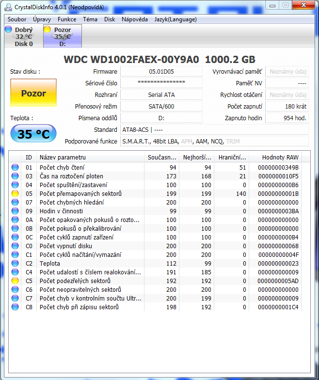

Tady je ten program a ještě tedy vyzkouším výměnu kabelu..
žlutý čudly= disk se s tebou loučí.
zachraň data a reklamuj.

co chceš ještě slyšet? Ten disk má vadné sektory, jejichž počet už překročil i trigger SMARTu. Reklamace disku, obnova dat ze zálohy (když jsi tam měl cenná data, tak jsi je měl zajisté i odpovídajícím způsobem zálohovaná...)
