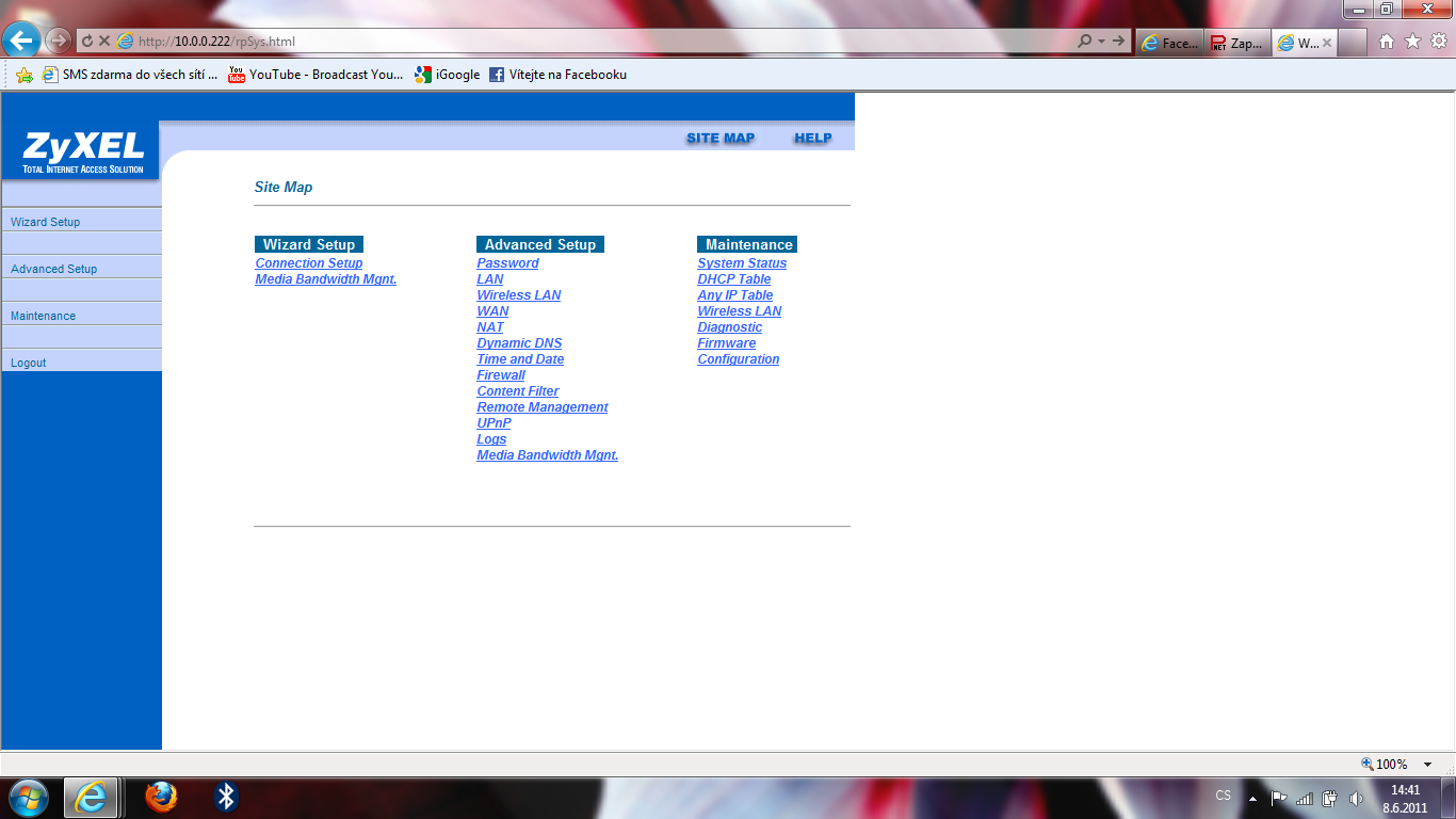

no věřte že google jsem zkoušel, a nic takového co píšete jsem v nastavení nenašel, hodím sem scren…

ale byla přece řeč o 660HW-T3, nikoli o téhle prastaré plečce 660RU, tahle se u nás dělala (alespoň…

dyt jo tohle je screen z 660HW-T3(ale ne v2) ten 660HW nema wifi a proto to cele delam ze potrebuji…

Aha, to máš tedy pěkně stará zařízení.. Jinak to jde i přes telnet, ale ten firmware je jistější. e…

Advanced - Triple-play - General (aspoň doufám, doma Zyxel nemám) a tam si to naklikáš dle potřeby. Standardně jsou pro O2TV přednastaveny porty 2 a 3. Stačí je analogicky překonfigurovat na stejný virtuální okruh (PVC) dle vzoru portu 1 nebo 4.
ale byla přece řeč o 660HW-T3, nikoli o téhle prastaré plečce 660RU, tahle se u nás dělala (alespoň co jsem vždy viděl) jen v jednoportové verzi (která má navíc USB port). Tak jak může mít jednoportový router nastavený tripleplay?!
dyt jo tohle je screen z 660HW-T3(ale ne v2) ten 660HW nema wifi a proto to cele delam ze potrebuji wifi a usb, ted jsem nasel na strankach o2 v navodech ze se musi prehrat firmware na ten ve kterém to je už nastavení http://www.techzona.cz/koncova_zarizeni/modemy/wif i_modemy_adsl/zyxel_p660hw-nastaveni_portu_na_4_in ternet.html?chap=114431
