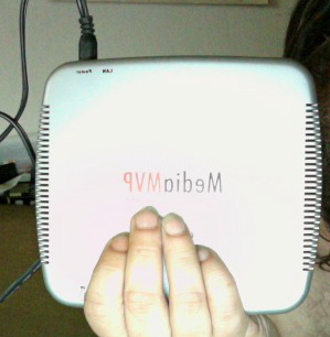

alebo použiť čistokrvné multimediálne mikro-dosky s Philips TriMedia/AMCC/Altera/TI C64X /SigmaDesign/Micronas Micracer/Vitec Multimedia videoprocesormi na báze MIPS/ARM,tie nepotrebujú žiadne aktívne chladenie,alebo kúpiť hotové komletné riešenie napr. Hauppauge Media MVP,kde je HW kodek od IBM,s vonkajším svetom sa pripája cez LAN/po pripojení sa to chová ako ďalší pc v domácej sieti/,video výstup sa dá prispôsobiť pomocou adaptérov a pripojiť v podste k hocičomu, a celé ovládanie je na dialkovom ovládači,beží v tom od IBM/Hauppauge prispôsobená mini-linux distribúcia a celá sranda nestojí viac ako novšia grafická karta strednej triedy...pre predstavu viz pripojený obrázok
