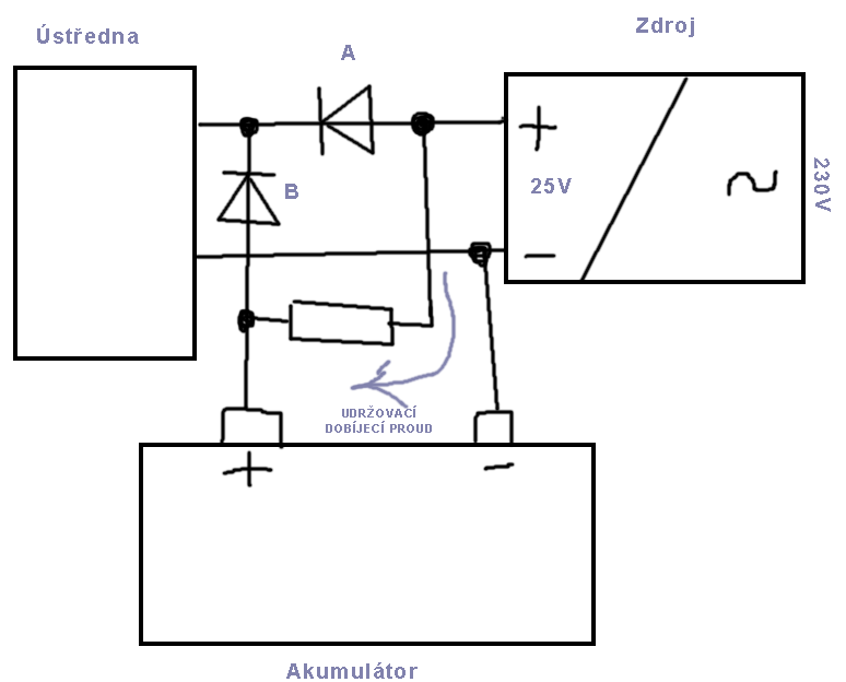

Dle mne - resitelny by byl i ten nabizeny AWZ 224, akumulatory pouzit silnejsi, jen by se muselo trochu nastavit dobijeni. I zbastlit by to slo z tech trakcnich akumulatoru, slozitost by byla umerna narokum na to napeti. Pokud by se sneslo 24V v nejakem rozsahu (co by to reklo na 22 - 26V?) tak je snadne napajet tu merici ustrednu trvale zdrojem 24V (radej takovy ktery jde nastavit na trochu vic), z nej trvale dobijet ty akumulatory - jen je oddelit diodami, pri vypadku by to jelo z nich. Primitivni, jednoduche, zadne mechanicke prepinaci kontakty, funkcni.
- kdyby to bylo na to napeti narocnejsi, tak pak jeste pred tu merici ustrednu nejaky DC/DC menic aby z nej lezlo presne tech 24V.

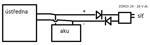

ms,lucifer: Taky jsem o paralelním zapojení přemýšlel. Výrobce uvádí v datasheetu 24V±3V, maximální příkon 25W.
Jak zapojit ty diody? Takhle? [14395-diody-png]
Presne naopak, a dioda staci jedna. A je nutne si uvedomit ze na diode vznika ubytok (podla odoberaneho prudu a typu diody) od 0,5V do 1V
Ak pouzijes zdroj ktoremu pri vypnutom stave nevadi napatie na vystupe tak nepotrebujes diody ziadne (napr. trafo s usmernovacim diodovym mostikom tak tomu napatie na vystupe vo vypnutom stave nevadi - je tam predsa uz ten diodovy mostik)
P.S. a to aku by nemohlo byt len aku ale muselo by to byt nieco s nabijacou elektronikou. nemozes len tak drbnut zdroj na aku.
