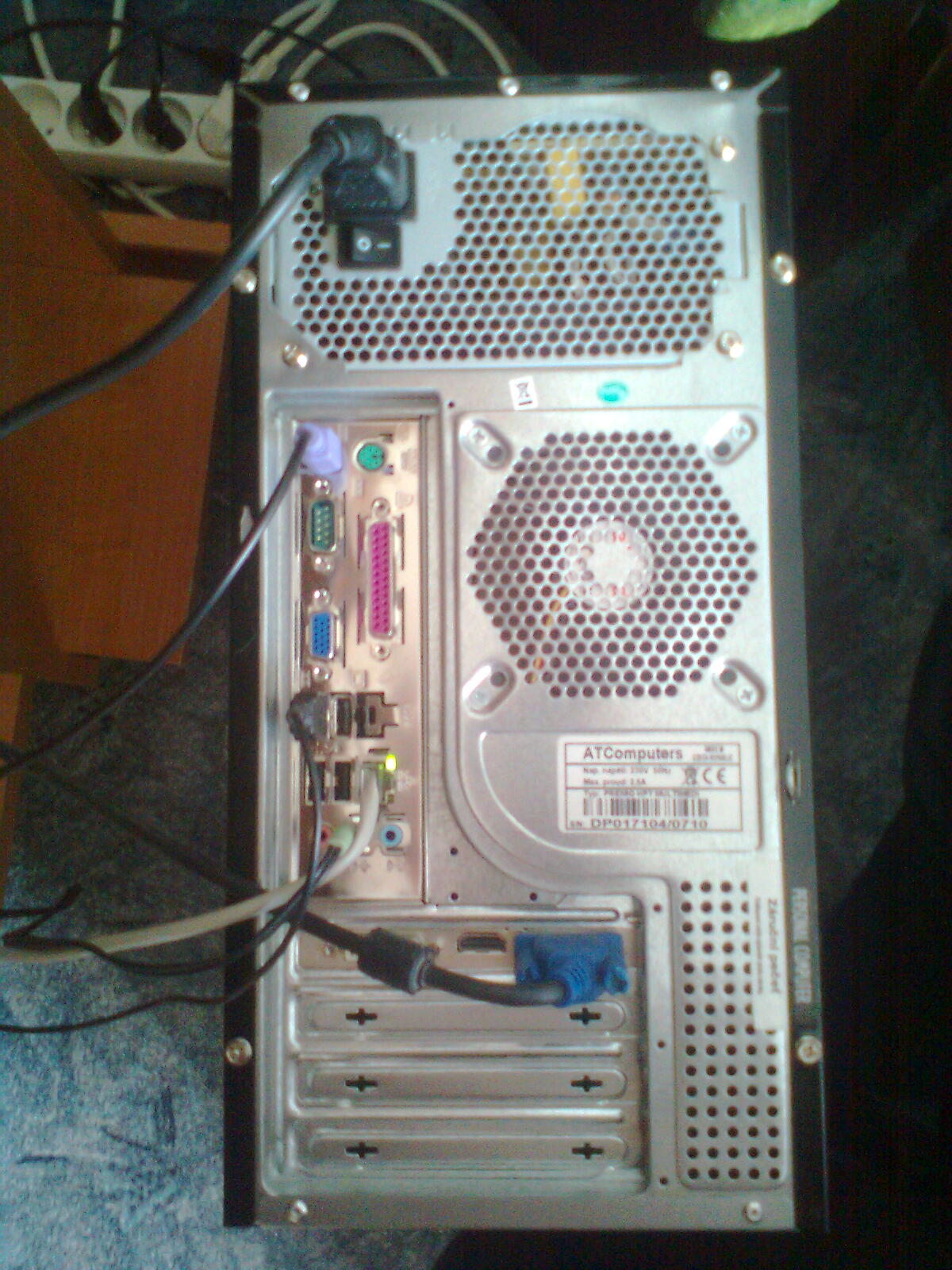

Ale vůbec ne. Jen mne napadlo, že stačilo vzít foťák a PC zezadu blejsknout (a obrázek sem vložit). Že je tam dedikovaná grafika by poznal každý, typ už bychom dohledali.
to stačí jen vyfotit bednu zezadu jo ?
Jistěže. Pak už jen pár dotazů co ti hlásí Everest (či jiný čmuchal) a je to.
nemám u sebe digitál tak jsme to skusil mobilem
Jo,máš tam nějakou ext.grafiku,tak už to tak nech,pokud vše funguje.
