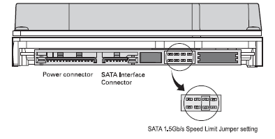

Na SATA discích se jumpery používají na jiné účely, než nastavení MASTER/SLAVE Problém bude jinde.. co myslíš slovy: přídavný disk? Je v pořádku kabel? Je zapojený napájecí kabel? Kam je na desce kabel zapojen? ( podle manuálu k desce má být bootovací disk připojený do červených SATA1/2 konektorů a datový do černých SATA3/4 pokud se používají v Standard IDE modu : When using the connectors in Standard IDE mode, connect the primary (boot)hard disk drive to the SATA1/2 connector.

no mal som už napojeny aj tak ako je na obrazku a skušal som aj na druhu červenu SATA konovku na doske aj na čierne a stale nič..a v biose neviem ako mam nastaviť aby mi ho zobrazilo..lebo ten hlavne C disk mi zobrazuje v biose bez problemov...bol by som veľmi vďačny keby ste mi pomohly..ale aj tak vam ďakujem za preukazanu snahu
