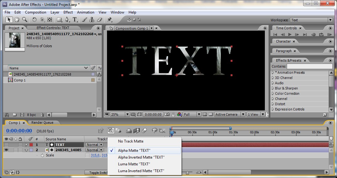

mam obrazek kde je napriklad cerveno modro zluty puntiky (vymysl) de nejak ten obrazek ako by "prelit" na to pismo a ten zbytek nejak odstranit co nebudu chcit mit vydet?

Ad1: Jestli jsem to správně pochopil - jednoduše vložte obrázek v projektu pod ten text a zvolte u t…
shark.jd 14.06.2011 16:52
shark.jd
ano to je ono ale zadny trkmat tam nemam :( a napoveda co je u adobe tky moc nepomohla :(

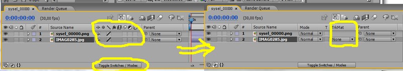

trkmat = track matte, mas to na obrazku
Michal2 14.06.2011 19:27
Michal2
Dole klikněte na Toggle Switches/Modes. [http://pc.poradna.net/file/view/6186-aa1-jpg]
shark.jd 14.06.2011 19:55
shark.jd
supr diky moc :-)

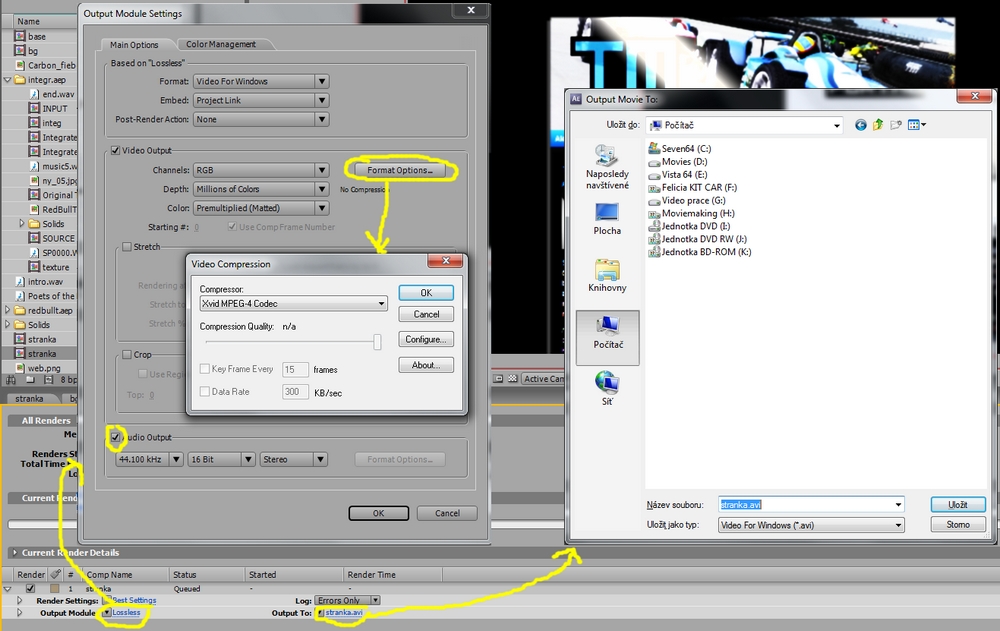

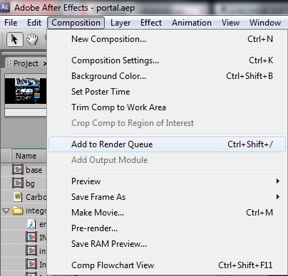

Composition - Add to render queue. V Lossless nastavit kodek, Output To cestu.
shark.jd 15.06.2011 17:32
shark.jd
dostal sem se az po to "V Lossless nastavit kodek, Output To cestu." :) pls mohl bys to zase nafotit…

Pro reakce na konkrétní příspěvek používejte, prosím, tlačítko Odpovědět. První krok: [6200-1-jpg]…

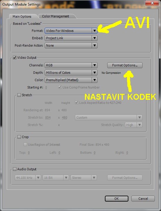

A co si představujete pod "klasickým" kodekem? Já osobně z AAE renderuju bezeztrátově do lagarithu,…

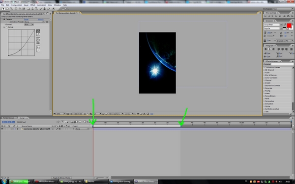

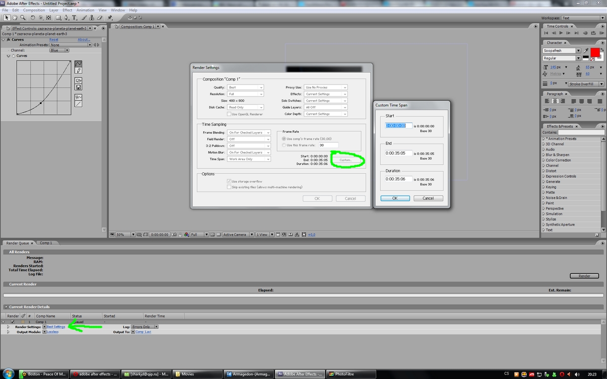

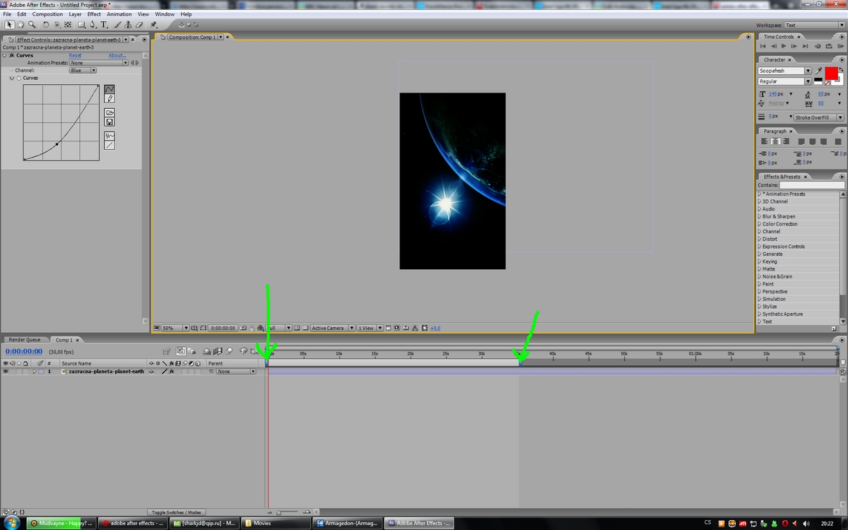

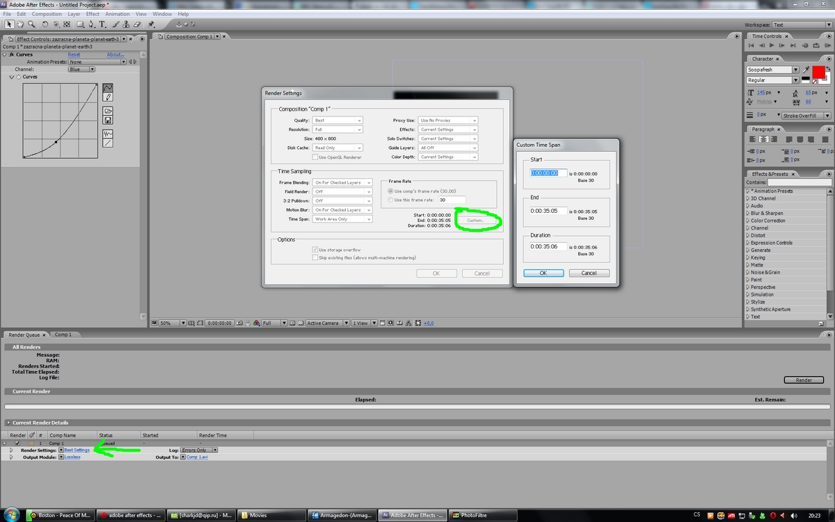

Část videa, která se bude renderovat, se obecně šteluje myší tady: [http://pc.poradna.net/file/view/…

Teď tomu moc nerozumím. Na tom obrázku jen demonstruji, jak označit část, kterou chcete část chcete…
shark.jd 27.01.2012 22:44

Jak správně kolega nade mnou podotkl, AVI je jen kontejner. Musíte dále programu specifikovat, co bu… poslední
První krok:
[6200-1-jpg]
Druhý krok:
[6201-2-jpg]
Output To je jasný - prostě vyberte, kam chcete video uložit.
V Lossless je nastavení výstupu videa, co se týče kodeků. Nezapomeňte dole zaškrtnout Audio Output, aby Vám šel zvuk. Ve Format zvolte formát videa (AVI, wmv...) a pomocí Format Options můžete nastavit kodek.
Narazil jsem na tohle téma pomocí google, jelikož si taky nevím rady jak uložit video např. v AVI.
Mám problém hned ve Format Compression, kde mám pouze tyto možnosti: Microsoft DV, 10-bit YUV, Kodek Cinepak, 8-bit YUV, Kodek Intel IYUV, Microsoft Video 1, Microsoft RLE (a samozřejmě mám nastavený formát Video for Windows).
CO dělám špatně prosím vás?
Přesněji.. vyrenderovat se mi to podaří, video se přehraje, bohužel je např. černobílé (pokud nastavím Video Compresion - Microsoft Video 1), pokud nastavím třeba Microsoft VD, tak je na první pohled bez problémů, ale nemůže se stát, že se později vyskytne nějaký problém, právě kvůli kodeku?
Vlastně by mě zajímalo, proč tam vůbec nemám "klasický" kodek.
Zdravíčko. Mám problém, při klasickém postupu ukládání. Natavím formát, kodeky apod, a pak nastavím Output To: dám Uložit a nikdy se video nezobrazí ve složce, kam se mělo uložit. Respektive video se prostě neuloží. Dělám něco špatně?
Teď tomu moc nerozumím. Na tom obrázku jen demonstruji, jak označit část, kterou chcete část chcete vyrenderovat (uložit).
Jestliže video ručně zpomalíte, tak jeho délku můžete sledovat na časové ose a podle toho označit úsek, který chcete uložit.
Jestliže se video zpomalilo/zrychlilo samo, tak je někde něco špatně nastaveno, není to standardní chování.
