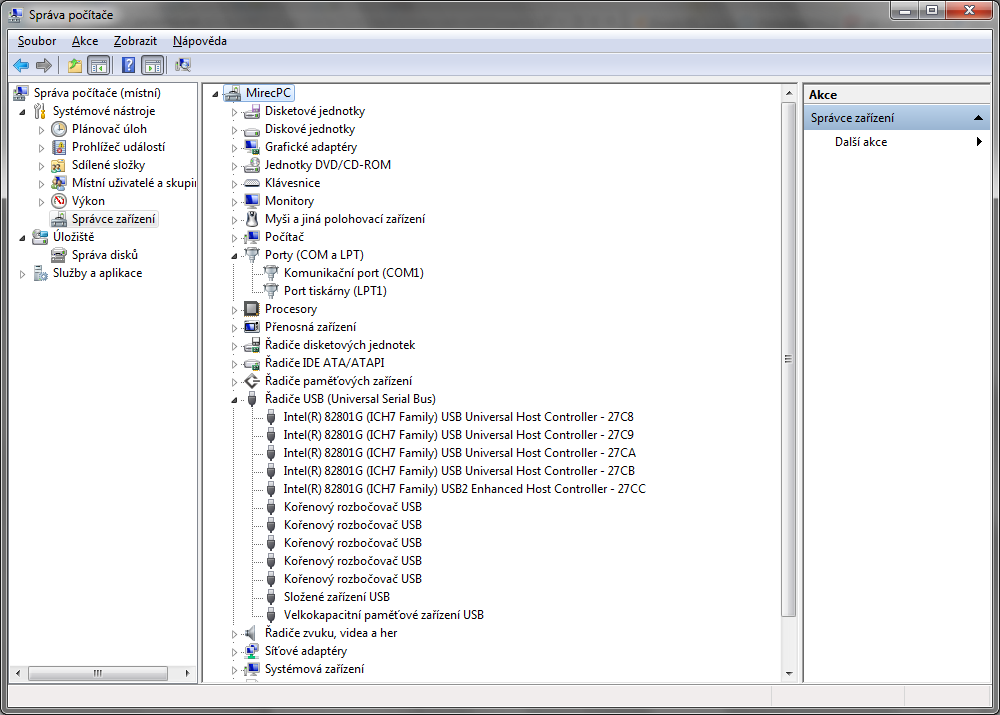

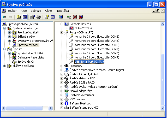

Daj screen správcov zariadení z obidvoch pc, kde je vidieť COM porty...
pme 17.06.2011 14:28
pme
V priloze
BAGR3210 17.06.2011 14:41
BAGR3210
Takže takto? PC Win7 má RS232 port Ntb WinXP má iba USB Je to správne? Nespoliehaj sa na to, že Win…
pme 17.06.2011 14:46
pme
jj,spravne.. Krom toho,prilozene CD neobsahuje zaden exe soubor,ale soubory inf,cat,sys,dll a lib..…
