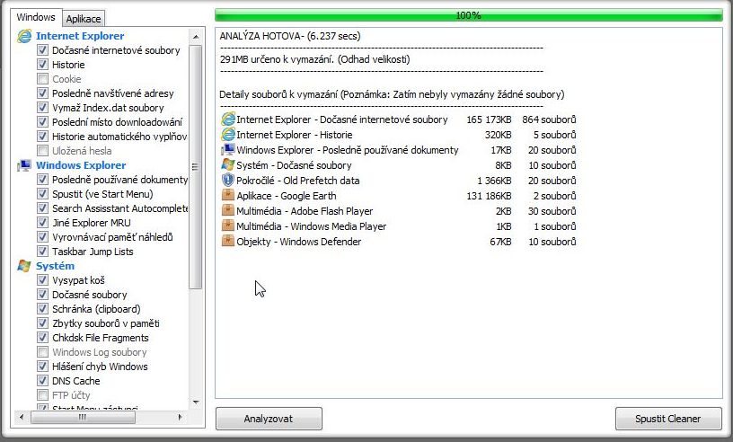

no, pokud chceš mazat ručně, klidně můžeš - otevřeš si ie či firefox a vymažeš dočasnou paměť, dále si najdeš temp a vymažeš, flash cookie, index.dat, koš.... nebo použiješ tento čistič. jak vidíš, smaže to vcelku šetrně věci, co se občas vyplatí (při velikostech v řádu giga) smazat. dá se určit i co smazat- dočasnou paměť prohlížeče si velikost můžeš nastavit a nic nemazat.

ale jak píše redmarx- jestli tě netrápí místo na disku, nic mazat nemusíš, systému to nevadí.

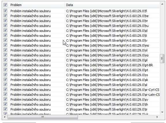

čeho bych se vyvaroval, je čištění registry- u "nefunkčních" propojení knihoven můžeš dokonce i přestřelit. registry je databáze, dělaná na velký počet údajů, systém si jisté větve načíta do paměti, zbytek si načte ze souboru. ovšem jen ty potřebné. nepotřebné ignoruje.

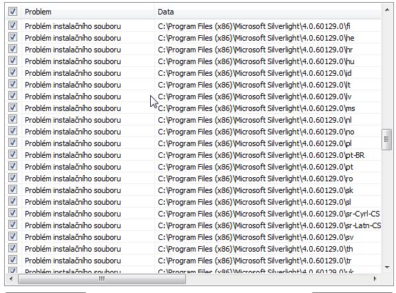

taky jsem si to vyzkoušel a vypíchnu jeden "problém":
tady vidíš, že instalátor silverlightu počítal a zapsal do registry více jazykových verzí. ničemu to nevadí,tobě vybere stejně českou, ale ccleaner to vyhodnotí jako chybu. dále co koukám je mui cache- děsivě "chyb". mui cache je, že sis někdy stáhnul někam soubor a chybou je že už tam není. no a co? systém si do muiky ukládá stejně jen seznam omezený počtem . Invalid firewall rule- pravidlo firewallu na odinstalovaný program- třeba ho nainstaluju znova a pravidlo mi bodne...
suma sumárum. mazej si soubory ne registry, nic se nestane. kdybys nemazal, taky se prd stane.
