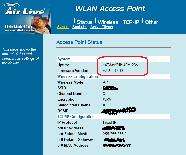

5460AP je náhodou skvělý kus HW.
edit:
![[http://pc.poradna.net/file/view/6305-5460ap-png]](/file/view/6305-5460ap-png)
Ke štěstí jí stačí kvalitní napájení..
Mal som ich na sieti asi 20-30, vsetky ako klientov. Nevravim, ze boli zle, ale ich slava je uz fuc.
