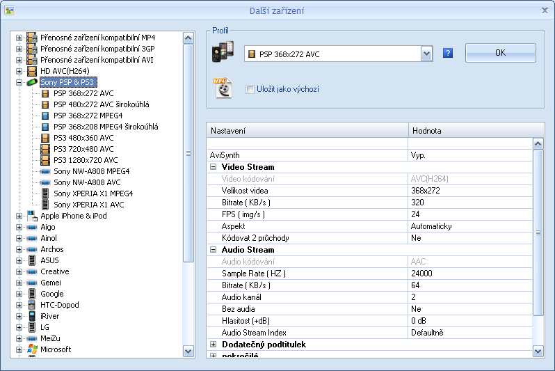

S Avidemuxem sice nepomůžu, ale synovec na převod pro PSP používá FormatFactory a je spokojenej. Pro…

Dík, FF je ok, ale radši bych rozchodil Avidemux, protože v něm rovnou ořežu začátek a konec a vystř…

Dítě je teď s PSPčkem pryč, ale až se vrátí, tak si pohrju s tím filtrem na rozlišení - zkusím nativní rozlišení 480 x 270 (16:9)
