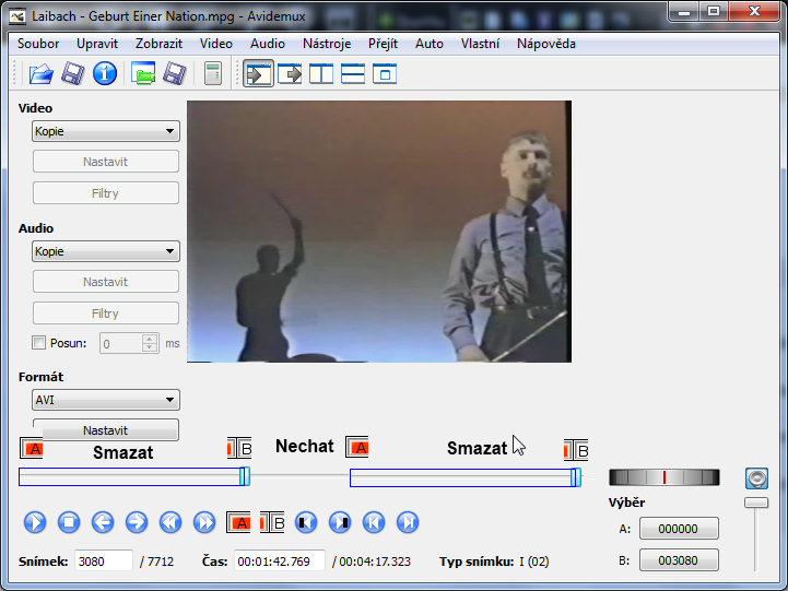

Myslím že takto sa strihá žiadaná scéna (napr. chcem len kúsok dajme tomu niekde v polovici filmu):…
pme 02.08.2011 08:22
pme
obrázek řekne víc. takto: [6621-avidemux-strih-png]
kmochna 02.08.2011 08:32
1. Označí sa začiatok (začiatok filmu snímok 0): BOD A, označí sa koniec (je to začiatok scény, ktorú chcem ponechať): bod B - zmaže sa vyznačený úsek.
2. Označí sa začiatok bod A (je to koniec scény, ktorú chcem ponechať), označí sa koniec filmu (posledný snímok) bod B - zmaže sa úsek.
3. Ostane len scéna, ktorú chcem ponechať - preverím prehraním...
4. Uložím (výstupné parametre si zvolím aké chcem)
Ak sa mýlim - opravte ma. :-)
