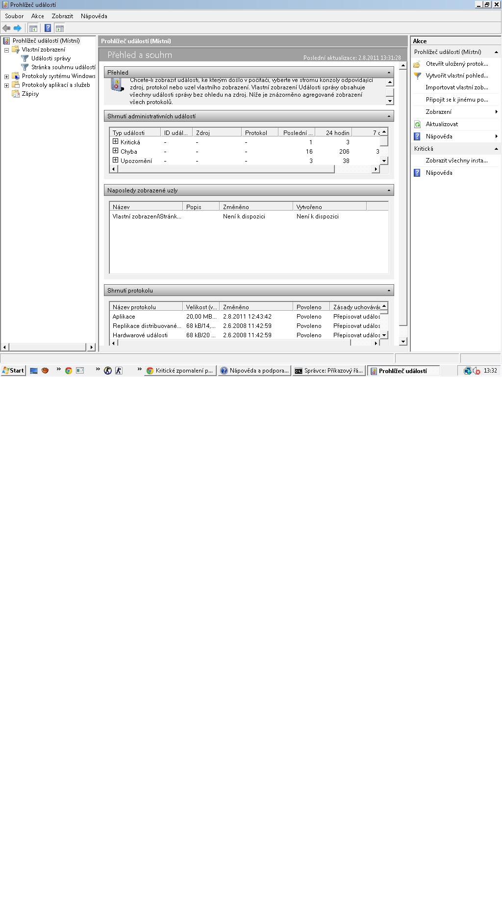

pokusím se ti to příkladovat obrázkově: znova- prohlížeč událostí- pokud nedodáš info, nedá se pora…

No ano už jsem to našel ... ted už jen jedna věc ... jestli už byla vysvětlena tak se omlouvám že js…

rozkliknout události typu kritická a chyba, otevřít událost a u položky napravo dát kopírovat jako t…

Dobrá ale bude jich hodně ... Název protokolu:System Zdroj: Microsoft-Windows-Kernel-Power Datum: 2…
