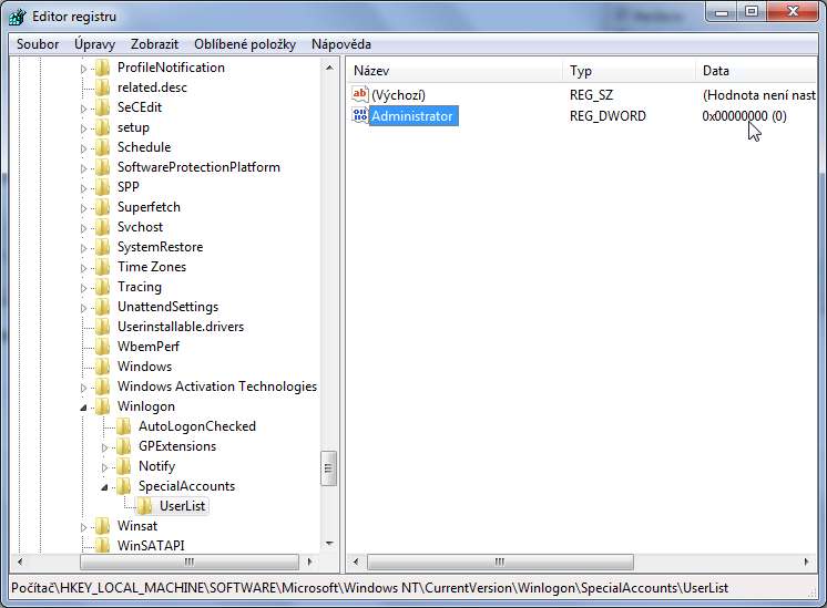

tak si to tam dodej ručně:
tady máš příkaz na zviditelnění uživatele Administrator přes cmd
REG ADD "HKLM\SOFTWARE\Microsoft\Windows NT\CurrentVersion\Winlogon\SpecialAccounts\UserList" /v "Administrator" /t REG_DWORD /d 1 /f
jinak hledáš v sekci v registry a příslušnou hodnutu tam dopíšeš (typ REG_DWORD) název je jméno účtu a přepínač tam bude 1 vidět. nebo smazat, nebo nula nevidět

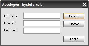

jo berane, toho jsem si nevšiml- autologon.
může se použít od sysinternals program autologon-
[images?q=tbn:ANd9GcS5_JBOnPJtDQDyIGFOJ-_tKRUKkvrZl KhDc5sffGv-nqOK938Q]
vyplnit jméno heslo a dát disable- tím se zruší autopřihlášení. hlavně nemazat účty, toto je systémově řešitelné.
