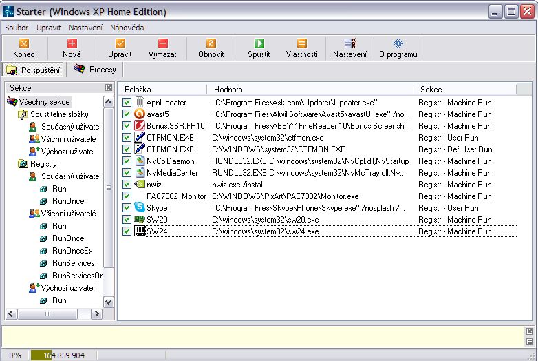

tak tu to je. [45beznzvuyqv.png]

Já bych třeba určite zrušil rychlý start Office, asi i to od Adobe (nevím co to má dělat), Sun Java…

a to se dělá tím "DELETE"?

soundman, java update, google, adobe, office bych vyrušil. odškrtneš zatržítko, zrestartuješ stroj a…

nedělej bmp, ukládej v jpg- je menší. [6653-02973626326394156752-jpg] apnupdater- v lepších rodiná…
apnupdater- v lepších rodinách je věc od ask.com považována za sprosté slovo- odinstaluj, pokud nepoužíváš, zakázat
avast máš aktuální?
fine reader je ocr, žádný screenshot bonusy přeci nepotřebuješ- zakázat
ctfmon- cicero loader ničemu neškodí
pak tam jsou tři věci od gk- já mám slabý dojem, že jsem je zakazoval
monitor... nebude to vir? není to systémové- zakaž
skype, až ho budeš potřebovat si spustíš- zakaž
poslední dvě položky neznám- není to vir?
sw20 a sw24 mi vzdáleně připomíná něco pro Intel nebo Marvel síťovku, ale možná že se pletu. PAC7302 je jakýsi program na kameru či kýho šlaka, nebo je to nějaký výmysl na hlídání připojených flešek a proskenování na fotky. ASK je opravdu sprosté slovo, o něco sprostější než BING :-)))
