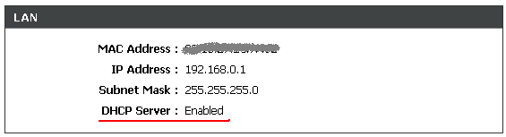

začal bych podezřívat napájecí adaptér routeru. v domácí síti mít dhcp? chápu ještě "statický dhcp"…
lední brtník 04.08.2011 12:52
On není DHCP jako DHCP? [http://pc.poradna.net/file/view/6647-dhcp-png]
Joan 04.08.2011 21:18
Joan
dhcp není problém a se závadou nesouvisí. "static dhcp" slouží jen k pevnému přiřazení domácích adre… nový
lední brtník 04.08.2011 23:54
Originální napájecí adaptér vypadá skoro stejně, jak ten ve tvém odkazu a na dotek ruky prakticky ne… nový

dhcp není problém a se závadou nesouvisí. "static dhcp" slouží jen k pevnému přiřazení domácích adres:
viz volby dole: "DHCP Reservation Enable : Computer Name : IP Address : MAC Address : DHCP Reservations List Enable Computer Name MAC Address IP Address"
co ten napájecí adaptér k routeru? nějaký univerzální spolehlivější není po ruce?
jestli ještě dlink používá ty hřející adptérové kostky, je to sprostý podezřelý č.1
Originální napájecí adaptér vypadá skoro stejně, jak ten ve tvém odkazu a na dotek ruky prakticky není cítit teplo. Mám jej zapojený v prodlužce s vypínačem, ale vypínač nevypínám, protože v té prodlužovačce mám zapíchnutý i Tv a SetTopBox.
