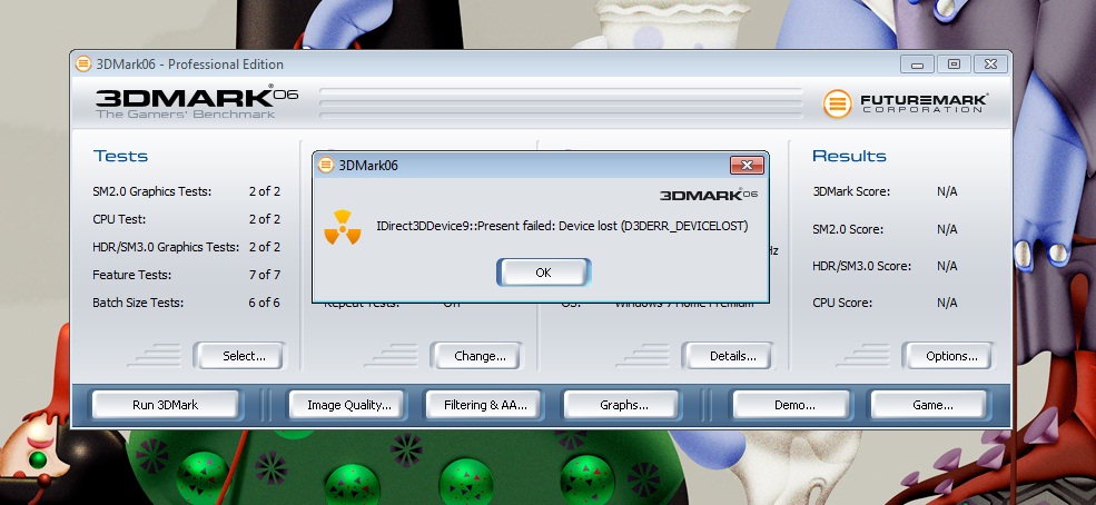

Ještě jsem zkusil kompletní 3DMark a během testování grafiky mi vyhodil error (2x nezávisle na sobě v úplně stejném místě). Bylo to během testování Shader Modelu (alespoň myslím), ale je možné, že ten error vzniknul až mezi Shader Modelem a modulem, který po něm následuje, to nevím.
Error máte na obrázku a co si o tom myslet, to nevím
Každopádně to něco říká ...

"Idirect3D Device9 Present Failed Device Lost"
To co píše 3DMark je asi následek chyby v ovladačích.
Zkusit aktualizovat ovladače desky/čipset a grafické karty.
