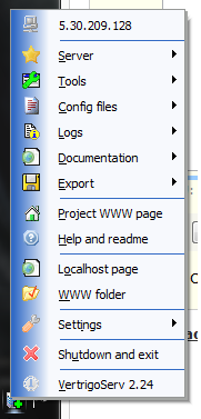

Zdravím,
mám problém s programem VertrigoServ 2.24. Dělám stránky a chci to ukázat i někomu jinému, proto jsem si zajistil veřejnou IP adresu a tím pádem by měl být web vidět i jiným lidem. Ale nic se nenačte a vyhodí to chybu. Můžete vyzkoušet sami vzhled
Nevíte jak nastavit, nebo opravit aby to jelo?
Díky
A odkial si zobral tu NL ip?

jakou NL ip? to mi vyhodilo Vertrigo

Ako si si zaistil tu verejnu ip? Na tej ip ti nebezi ziaden www server.

Veřejnou IP jsem si objednal u providera, vzhledem k tomu, že mi běží Assassin's Creed Brotherhood M…

Nestojí v ceste router? Firewall na PC neblokuje prichádzajúce požiadavky?

Na firewall už jsem se díval, zkusím ten router. Tam je něco, že mám směřovat port 80 na svoji IP ad…

Bingo !

No jo, jenže když dám v outeru Virtuální servery, tak mi to u všech IP adres co by měly fungovat vyp…

Podme si ujasnit pojmy a dojmy. Tvoja ip, z ktorej sem pises je registrovana na CZ ISP (PorubaNET).… poslední

Veřejnou IP jsem si objednal u providera, vzhledem k tomu, že mi běží Assassin's Creed Brotherhood MP, u kterého je veřejná IP nezbytná, jsem si jistý, že veřejnou mám.
No jo, jenže když dám v outeru Virtuální servery, tak mi to u všech IP adres co by měly fungovat vypíše
The IP address is not in the same subnet with LAN IP address.
Tvoja ip, z ktorej sem pises je registrovana na CZ ISP (PorubaNET). IP, ktoru podla teba ma tvoj server a dostal si od ISP je holandska IP. Je takmer nemozne, aby ti ISP pridelil holandsku IP.
Predpokladam klasicky scenar, ISP natuje 1:1 verejnu ip smerom na tvoj router. Potom mas na vyber dve moznosti, bud spravis DMZ na svoj pc, kde ti bezi server alebo presmerujes niektori z portov na dane pc.
Pozeram, ze si to uz asi zvladol, pretoze na tvojej ip/vzhled uz bezi nejaky template z free css template, takze si problem pravdepodobne vyriesil;o).
Edit: Svoju ip zistis cez google, zadas my ip, hned prvy odkaz ti ju ukaze. Pozor pokial naozaj tvoj ISP robi nat 1:1 nie je tvoja verejna ip pravdepodobne pristupna zvnutra jeho siete! T.z., ze pokial napises verejna_ip/vzhled doma tak nic neuvidis a dostanes timeout. Samozrejme vsetkym ostatnym pred tymto natkom to pojde normalne. Je to len otazka ako spravil ISP presmerovanie IP na tvoj router.
