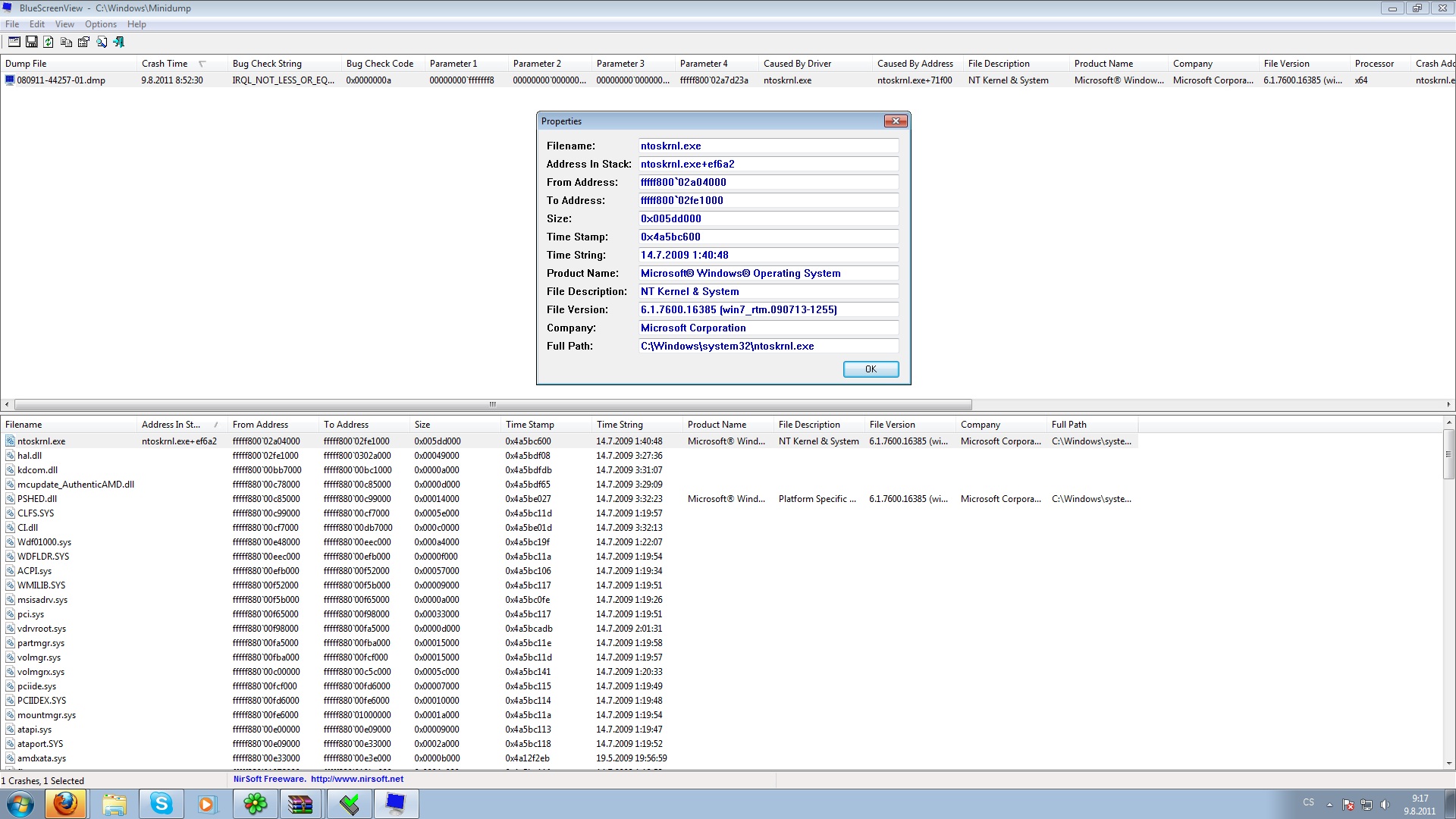

Zdravím. Právě mi spadly windowsy a program blue screen viwer zaznamenal tuto chybu viz . přiložený soubor .
Kde je problém ? Lze problém z tohoto programu vyčíst , nebo musím vypnout restartování při chybě a ofotit ten "blue screen".

ntoskrnl.exe je součást jádra, řekl bych, že jeho BSOD je důsledek, nikoliv příčina. Co's před chybo…

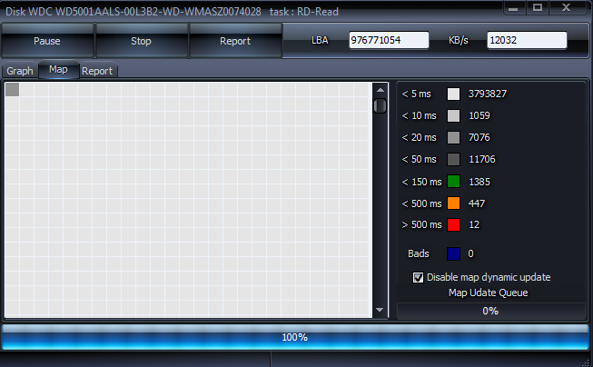

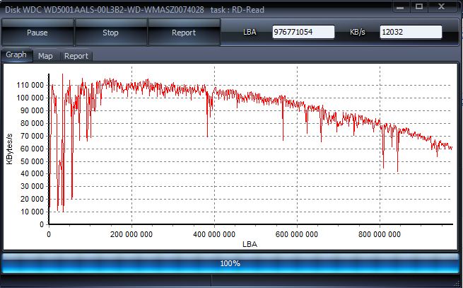

Tady přikládám screen prvního testu HDD Westerd Digital a teď probíhá test toho druhého HDD Jinak př…

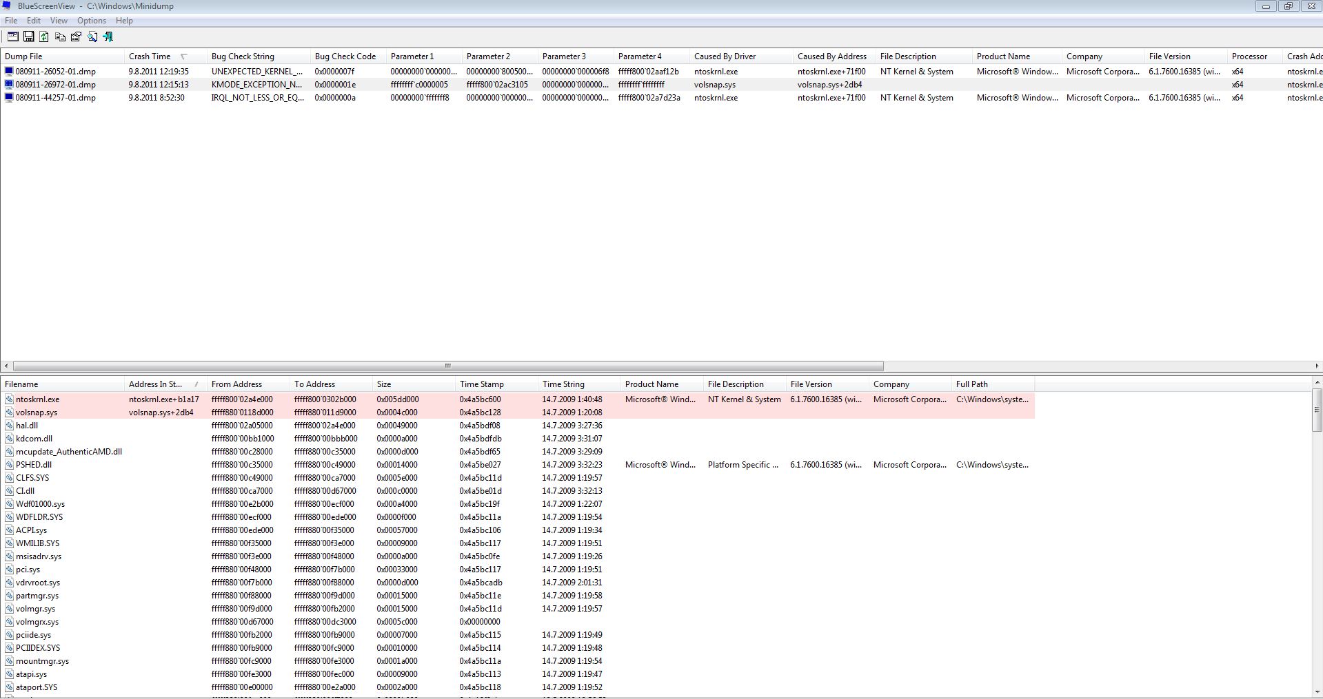

Test druhého HDD jsem nemohl dokončit , jelikož mi padl systém hned dvakrát za sebou . první hlášení…

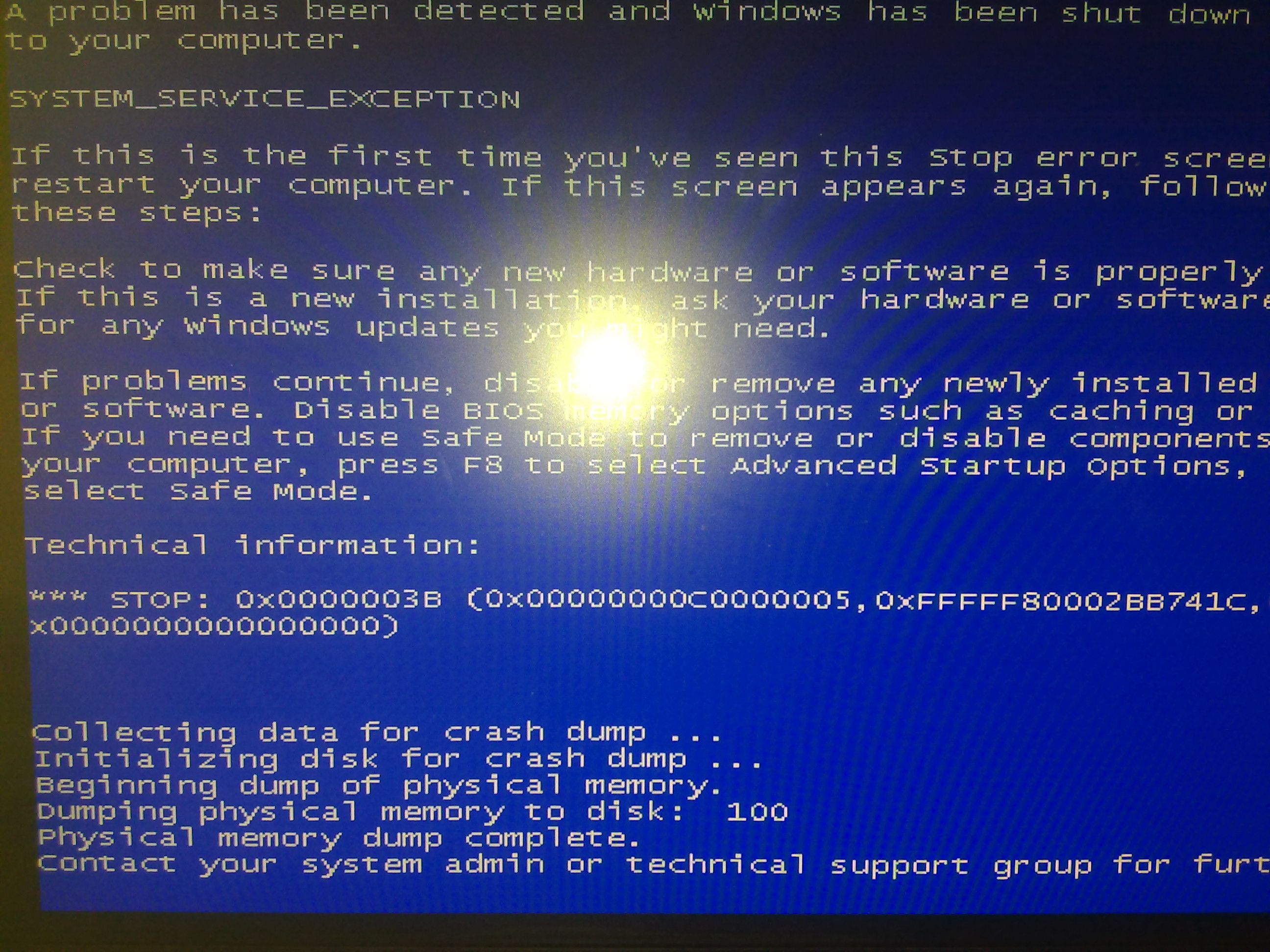

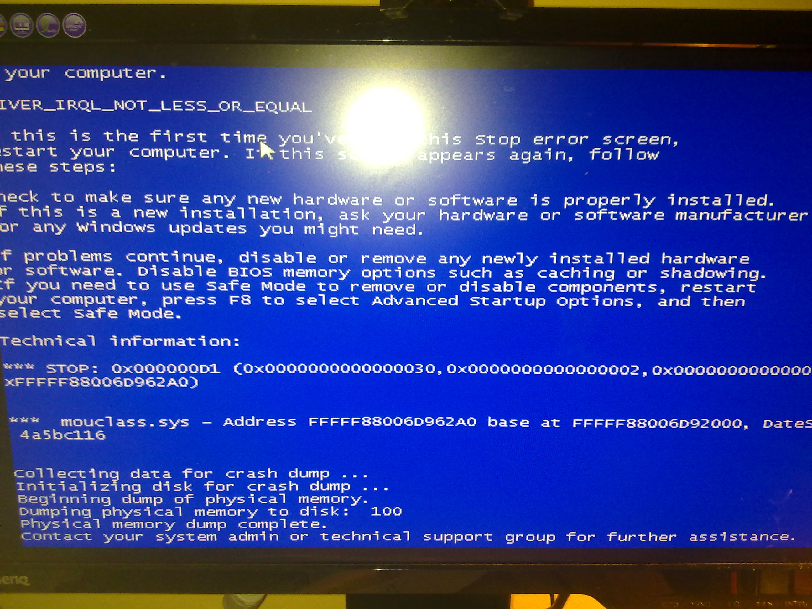

mám tu fotku toho blue screenu. Fakt nevím co mám už dělat , pořád se mi počítáč resetuje poslední

CO si robil pred tym ako spadli? Je to prvykrat? Osobne nestaci, to ze je v kazdom druhom riadku napisane nieco o kerneli mi nepomoze. Vidim tam "DRIVER IRQL NOT LESS OR EQUAL", nic konkretne. Co ja viem, otestoval by som RAM, HDD, isto si neinstaloval nove ovladace alebo software? Zo srandy by som si pozrel teploty.

ntoskrnl.exe je součást jádra, řekl bych, že jeho BSOD je důsledek, nikoliv příčina. Co's před chybovou hláškou instaloval naposledy (zařízení, ovladače)? Co používáš za antivir (taky možná příčina)?

NJ 2x spadol "kernel", raz volsnap (driver). PC spadlo pri tej kontrole? Keby si tu 160 na skusku vybral a pozoroval spravanie PC bez neho. Je otazne ci to moze pomoct, ale rozhodne to neublizi. A mif s tym AV ma pravdu, mohol by si to skusit (aj ked osobne pouzivam iba Nod a na ziadnej zostave sa podobny problem neobjavil)
To už asi nepude , po té co se mi teďkom třikrát po sobě restartoval PC a pak už ani nechtěl najet , jen hučel , jsem byl donucen k restartování biosu . Teď už systémy nerozběhnu , jelikož mi to hlásí že chybí BOOTMGR.EXE a vyžaduje PC restart. Zkoušel jsem tento problém opravit z bootovacího disku , i přes příkazový řádek bootrec.exe apod ale nic .Jsem tedy donucen nainstalovat znovu windowsy a hodím je na ten prázdný , naformátovaný Samsung 160tku .
