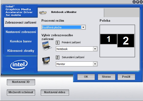

Pořád Ti moc nerozumím... Když vypneš notebook, vypne (standby) i externí monitor. Co se týče nastavení externího monitoru - nastavíš ve vlastnostech grafického adaptéru notebooku (popřípadě jednoduše vytvoříš vlastní schéma) - např. rozšířená plocha (přecházíš z plochy displaye notebooku na plochu externího monitoru), popřípadě můžeš obraz z notebooku duplikovat, měnit sekundární zobrazení za primární atd.
P. S.: Jinak pokud máš na notebooku digitální výstup HDMI, chceš připojit k monitoru s HDMI, maximální možné rozlišení při tomto způsobu je 1920 x 1200.

Teď jsem si nastavil ve vlastnostech grafického adaptéru schéma, které tomu odpovídá, restartoval notebook, display notebooku problikl, vypnul a najel jen externí monitor (Windows 7, Intel GMA 4500MHD, použitý analogový výstup VGA, na externím monitoru přednastaven mód D-SUB - to je poznámka k tomu, že na TV by asi před připojením musela být přednastavena možnost připojení HDMI, ale jak funguje nastavení/možnosti televize jenom hádám). V tomto konkrétním případě to tedy šlo.
