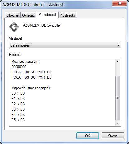

no jasně, že já na to nepřišel dřív - zkontrolovat S a D u paměťáku. kouknětě si taky: [6774-napaje…

toto funguje na zariadenia o ktorych Windows vie jak ich vypnut (u ktorych ovladac vie jak ich prepn…

aha, takto to je. takže jsme zpět, jestli smaže, nebo ne (u mě je to už jasný, hiberfil). na což js…

Neviem ci sa chapeme proste kazde zariadenie ma to mapovanie ine, je to info pre Windows aby vedel z…

chápeme se dobře, jen si informace potřebuji vstřebat.

toto funguje na zariadenia o ktorych Windows vie jak ich vypnut (u ktorych ovladac vie jak ich prepnut do G3, alebo aj u ktorych je v ACPI metoda na prepnutie do G3),
Pamatovy kontroller ale neovlada ziaden ovladac ani ACPI, a napajanie RAM je natvrdo riadene (drat a tranzistor) vystupmi chipsetu (S3,S4,S5) tak, ze S3 a nizsie = RAM ma napajanie, S4 a vyssie = RAM nema napajanie. Je to tak nadratovane v HW. Inicializovat pamatovy kontroller a samotnu RAM vie len BIOS, je to velmi komplikovany proces silne zavisly od chipsetu.
P.S. on pamatovy controller je sucasne aj host bridge (PCI zariadenie predstavujuce logicky most medzi CPU a ostatnymi zbernicami) takze je mozne ze u host bridge budes tuto informaciu mat tiez ak to je uvedene v ACPI je to tam ale len informacne aby Win po prebudeni vedel povedat ovladacu toho host bridge ze jeho HW stratil napajanie, neni to ale kvoli RAM.
P.S.2. IDE controller samozrejme s RAM nema nic spolocne, ale to je ti predpokladam jasne
Neviem ci sa chapeme proste kazde zariadenie ma to mapovanie ine, je to info pre Windows aby vedel ze co sa vypne ked Win iniciuje prechod do nejakeho Sx, aby predtym poslal ovladacom zariadeni ktore su na danom zariadeni zavesene spravu ze budu vypnute.
Okrem toho pre niektore zariadenia (nie vsetky) BIOS moze poskytnut ACPI metody (alebo aj ovladac zariadenia moze posytnut nejake funkcie) na prenutie do Dx aby ich Win mohol vypnut kedy chce (to umozni potom checkbox "vypinat toto zariadenie kvoli uspore energie" to si Win potom riadi sam kedy chce).
RAM sa ale vypnia len natvrdo hardwarovo.
