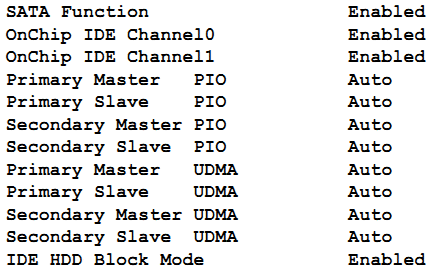

Když pc pustím tak to ukazuje že v chanelu 1 je ten disk ale v biosu to neukáže.Já už fakt nevím
Nyní jsem zkusil Linux a ten normálně disk vidí a jde i nainstalovat na disk ten Linux.
Pak ho tedy musí vidět bios. Takže, kde je problém? Co to píše?
http://img829.imageshack.us/img829/5210/fotografie 0416.jpg
Takhle to mám
Proč RAID?
pozdě
Prosím dejte vyřešeno už je vše ok. Místo RAID jsem dal IDE a šlape to
Před tím jsi ale tvrdil, že to nepomohlo.
Protože jsem dal v biosu IDE a hned zkusil vyhledat v biosu ten disk.Teď jsem dal IDE a restartoval a hned to naběhlo. Takže ještě jednou díky za rady
