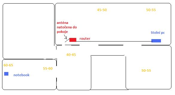

Tady sem se snažil nakreslit jak +- vypadá ten byt. Napadla mě další věc. Pomohlo by, kdybych koupil…

kabel pro wifi anténu dělá jen útlum, je dražší, hůř se ohýbá - nebrat. lepší možnost je posunout ce…

Ten router jsem kupoval minulej rok a docela toho lituju. Vsadil jsem na to, že mi je značka D-link známá a proto jsem si myslel, že neudělám chybu, když ho koupim. Když se kouknu co dneska stojej routery a kolik toho uměj tak mě to dost štve, že jsem vyhodil peníze právě za tenhle kus. Byla na něm ta klasická prťavá anténa. Dokoupil jsem větší(tušim že pridává 7db). Byt je to panelákovej, taakže Bůhví, co ten signál kazí. Použil jsem program na zjištění signálu a chodil jsem po bytě a zkoušel. Přímo u routeru je signál kolem 25 a jak se vzdaluju až do pokoje, tak signál slábne a zastaví se až na 60-65. Tenhle signál je dostačující pro připojení notebooku, ale třeba tablet připojim už jenom v určitejch částech pokoje a to ještě hodně špatně. Jde to před cca 3-4 stěny takže nahovno. Napadlo mě víc věcí jak tenhle problém vyřešit, ale zatim zkouším ty levnější alternativy. Bojim se, že po koupi novýho routeru bude problém stejný, nebo jen nepatrně menší.
Šla by udělat jedna věc: Doma mám novější router, ale mám ho nastavenej na připojení co mám doma a nechci ho překopávat. Vzal bych ten router co mám doma, dovezl ho k přítelkyni a tam ho zapojil, nedal bych do něj kabel od netu ale jen napájecí kabel. Jen ho tam zapojím a on bude vysílat wifi a já pak můžu zkusit jak silný to je a potom to řešit nějak jinak...Dá se to takhle udělat?
prodejci mají ještě zásoby těchto šmejdů, takže ti neřeknou že jde o nevýkonný shit, zadarmo drahý, nevhodný třeba pro rychlejší internetové připojení.
novější router prostě poznáš podle toho, že umí nějakou verzi wifi-n.
nicméně říkáš 3-4 panelákové stěny - to nemá cenu řešit jediným wifi s libovolně silnou anténou, tím se moc nezlepší, získáš jen větší odrazy a rušení.
potřebuješ do toho bytu přidat ještě druhý ap/router v bridge nebo "switch" režimu, který bude pokrývat odlehlejší část bytu. a zároveň ti přidá nějakou tu lan zásuvku - rychlý full duplex drát je furt rychlý drát.
čili z dlinku bys natáhl kabel k druhému ap/routeru někde na chodbě nebo na druhé straně bytu.
wifi nastavíš na stejné ssid a wpa-key, jen jiné číslo kanálu ať se vzájemně neruší.
druhá krabička nemůže mít zapnutý nat ani jeho druhý dhcp server - celou síť řídí dlink.
lepší možnost je posunout celý router když to jde, viz tvůj obrázek, případně ho vytáhnout do chodby před pokoj.
jeho tyčková anténa bude nastojato, v této rovině nejsilněji vysílá, nenaklánět k notebooku.
