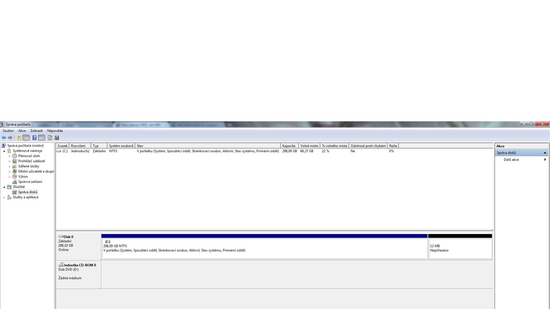

Bios mi ukazuje, že na sata 3 je HDD 1500GB ale po nabootování do win 7 spravce disku tento disk nevidí.
Prosím, kde může být problém? Disk je nový, nerozdělený a neformátovaný. Pomohl by kdybych třeba na jiném PC Disk naformátoval?
pravým na tento počítač, zvol spravovat.. tak vyber správce disků... pravým klikni na ten 1,5TB disk a dej vytvořit partition....
disk je bez oddílu, takže win nemá co zobrazit
Proč na jiném, když můžeš na tomhle.
Divný.
dle mého akorát neposunul posuvník ve správci disků směrem dolů.. je blbost aby správce ten HDD neviděl
fakt to ten win nevidi.

No tak nakonec jsem problem vyresil. Nevim v cem byl hacek. Zapl jsem win7 ale bez pripojeneho toho velkeho disku. disk jsem mel zapojeny jen v elektrice a pote jsem zapojil satou disk do desky a ejhle. Win si stahnul ovladace a vse vali, ale pokud jsem spoustej pocitac se zapojenym timto diskem tak win nic nevidel. SUX WTF xD
to jsi jako při spuštěným pc zapojil sata kabel?
No a? Sata je hotplug.
jj, teď jsem si to uvědomil.. ale docela bych se bál to dělat.. kor v bedně.. blbně šáhnu.. blbej pohyb a bůh ví co by moje nemotorná ruka provedla :)
On Windows PnP sa sprava inac ked je vec uz pripojena a ked sa pripoji za jazdy, to je pravda, je to crep :)
V tom pripade ale tak jak to popisujes si to mal predtym pozret v spravci zariadeni, tam si asi mozno mal predtym nieco s otaznikom a bolo treba dat na to pravy klik nainstalovat ovladac. Ked sa to nainstalovalo takto, tak OK :) Dobre vediet.
No to sem prave zkousel dva dny xD
pripojil sem hadr a zapl pc, spravce nic nevidel a ovladac od disku nikde nebyl. dal jsem vyhledat zmeny hardware nic nenasel.
Pak to tam clovek strci pod proudem kdys ma nabootovane pc a ejhle nalezen novy hardware xD proste sux a diky vsem za rady.
to je hold novinka windows... nikdy dopředu nevíš co se stane :D
