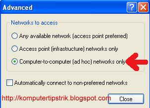

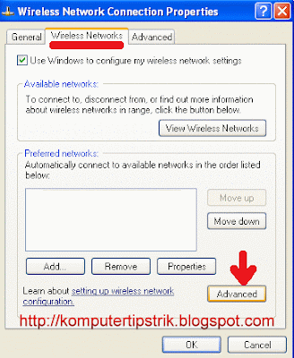

nepřepnul sis režim wifi síťovky do ad hoc režimu?
Nevím ,kde to najdu mam W7.
o win7 nevím nic. ve vlastnostech tvého wifi připojení:
xp: advanced -> ad-hoc ... nechat na ap only.
vista nebo co to mají: http://zapp5.staticworld.net/howto/graphics/154343 -ad-hoc-network%20copy_original.jpg
