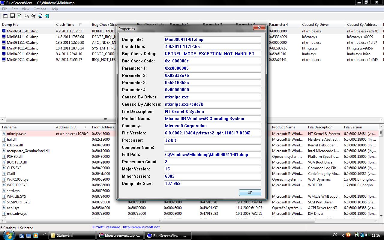

přeinstaloval bych driver chipsetu k tvé základní desce, a z nějakého ultimatebootcd bych spustil te…
lední brtník 04.09.2011 11:51
drivery jsem kontrolovala cca před 14dny a byly všechny nejnovější, paměti taktéž testovány a ok. Má…
daneva 04.09.2011 11:53
daneva
alcohol 120: jeho driver sptd.sys se pochopitelně spouští při každém startu systému, ať už virtuální…
lední brtník 04.09.2011 12:03
já je nepřeinstalovávala, jen jsem dala zkontrolovat a vyběhlo mi, že mám ovladače aktuální verifi…
daneva 04.09.2011 12:10
daneva
ovladače netřeba kontrolovat. když to funguje, nechat to být. odinstaluj zatím alcohol, jestli se ne…
lední brtník 04.09.2011 12:35
zkusím, díky moc
daneva 04.09.2011 12:38
daneva
ještě k prohlížeči: ten bych z toho moc nevinil, ve výpisu bsod vieweru nebyl mezi potrefenými soubo…
lední brtník 04.09.2011 12:43
kdysi jsem měla problém s modrou smrtí, když jsem používala IE8 - při prohlížení videí na youtoube,… poslední
daneva 04.09.2011 18:27
daneva
přeinstaloval bych driver chipsetu k tvé základní desce, a z nějakého ultimatebootcd bych spustil test paměti.
a určitě bych zakázal (raději odinstaloval) daemon tools nebo alcohol120, nebo co to používáš.
chtělo by to nějakého specialistu na obsah dump souborů.
alcohol 120: jeho driver sptd.sys se pochopitelně spouští při každém startu systému, ať už virtuální disky používáš nebo ne.
to je ta tragédie. když to funguje, tak do toho furt vrtaj a "updatují" ovladače. proč? copak se ti nějak změnil hardware? má to přinést nové nečekané funkce? výkon grafiky se zvedne o 0.8%, a pravděpodobnost výskytu nových neodladěných chyb anebo konfliktu s jinými ovladači se zvýší o 25%. tak k čemu ta mánie furt dokola updatovat a vyrábět nové bsod?
edit: nevím jestli je i součástí visty verifier.exe, možná že by nebyl úplně marný.
ještě k prohlížeči: ten bych z toho moc nevinil, ve výpisu bsod vieweru nebyl mezi potrefenými soubory.
viz např:
STOP 0x0000008E errors are usually caused by memory hardware failures and more rarely by device driver issues, viruses, or hardware failures other than your RAM.
takže zatím se nejjednodušším jeví odinstalovat alcohol s jeho driverem, který byl ve výpisu zmíněn.
