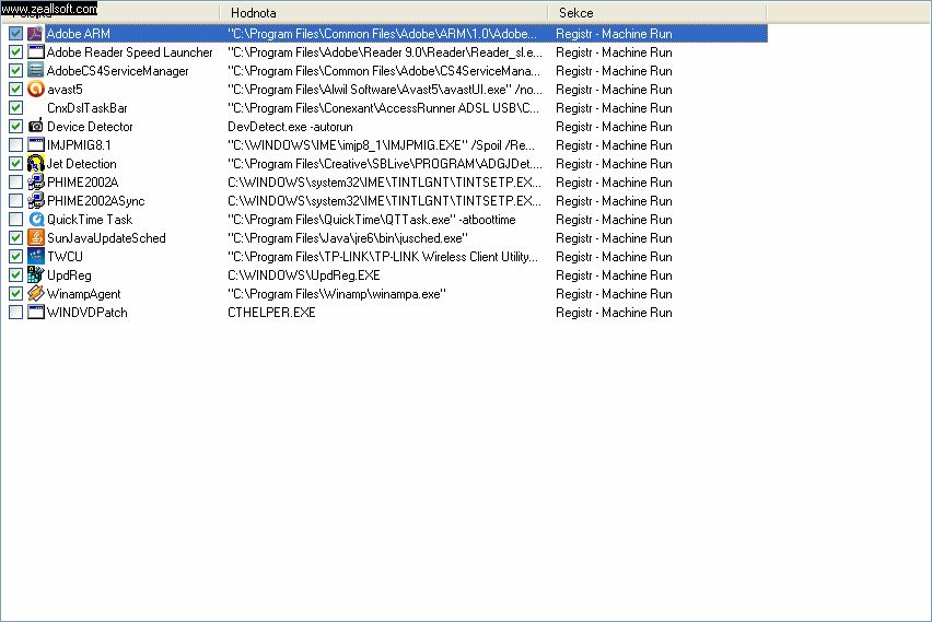

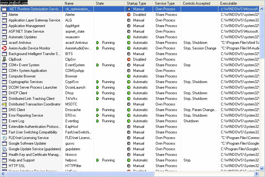

Skype v nouzovém režimu také spustit nejde. Jinak kromě cookies nic nenalezeno. V příloze dávám obrá…

Skype v nouzáku asi nejde proto, protože nemá připojení k netu. Já bych toho povypínal... :-) V po…
Kráťa 19.09.2011 13:45
Kráťa

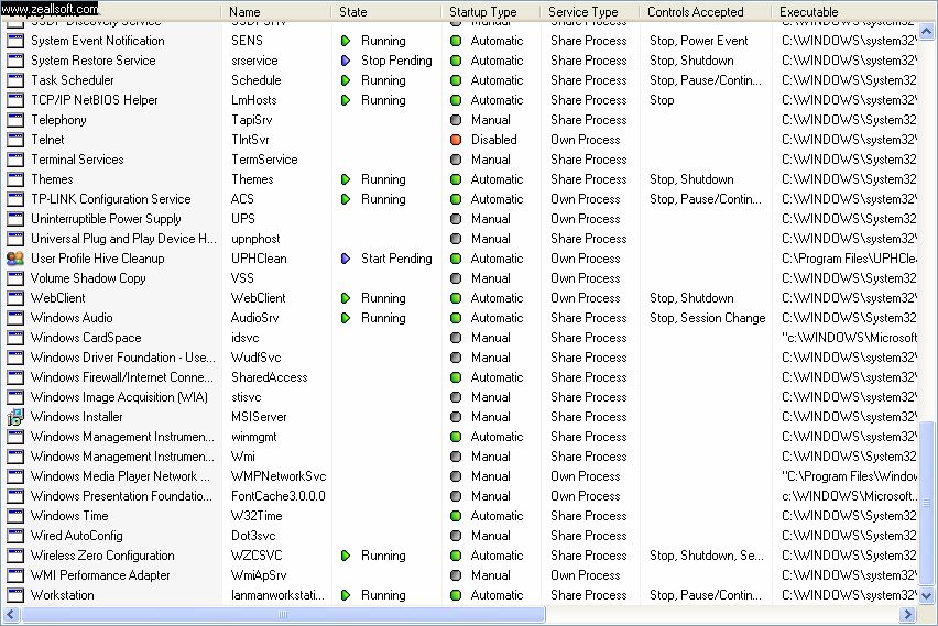

Děkuji. Tak po restartu se automaticky spustily ty Adobe a Java v Po spuštění. Když jsem stopoval Th…

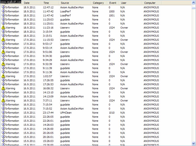

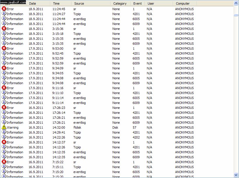

A zde jsou screeny z toho Prohlížeče událostí - doba vzniku problémů (16.9.) by snad docela odpovída…

V po spuštění všechno od Adobe, java ubdate (proč to má imrvére běžet, žrát výkon a hlídat, jestli šel někdo v Adobe na svačinu)
nač je IMPJ... nevím
UPDreg - podezřelé - nevím nač to je
ve starter-services3 máš nějaké "themes" neinstalovals nějaké téma vzhledu a nedělá to od té chvíle? Když jsem zmínil tu instalaci, nedělá to od instalace čekokoli v poslední době?
Nač je na tomtéž obrázku "user profile" s cestou do program files také netuším (a je to spuštěné)
Třeba si někdo něčeho ještě všimne, nebo bude vědět, co já nevím. Každopádně bych zkusil výše zmíněné vypnout, restart a po restartu se podívat, jestli se zase nějak automaticky nezaply (pokud to bude dělat dál).
Děkuji.
Když jsem stopoval Themes, počítač se znovu seknul. Zkusím to znovu.

Jinak jediný Updreg je úspěšně vypnutý (a nezapíná se automaticky po spuštění).

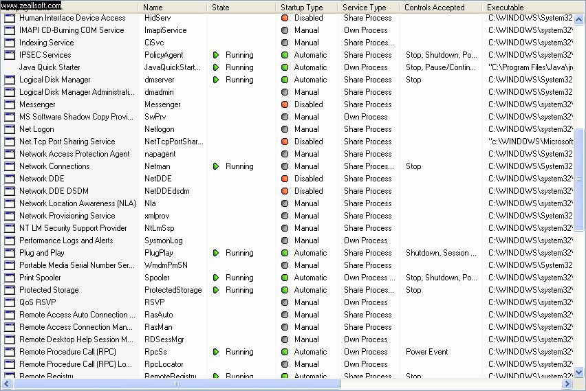

Ještě jedna podezřelá věc - pokaždé, když teď stahuju nějaký program, tak se počítač také kousne, ale ne definitvně. Poté, co dám uložit soubor, zamrzne - nicméně stahování podle všeho běží. Když restartuji Mozillu, tak to mezitím doběhne. Je to takový detail, nicméně opakuje se při každém stahování a také se mi to moc nelíbí :/
ty printscreeny jsou občas zbytečně malé, okna ve windows se dají podle potřeby natáhnout, stejně jako sloupce v nich. ten hijackthis byl v tomto asi rozumnější.
po spuštění/autoruns:
- zrušit první 2 položky adobe readeru (v nastavení programu zakázat updaty, přístup na internet, otevírání cizích aplikací)
- jaké připojení používáš: adsl conexant modem nebo wifi tplink? pro wifi má přece windows vlastní spolehlivější ovládací centrum, ovládací utility od číňanů stojí za houby. a co z těch dvou nepoužíváš, toho automatický start zakaž.
- device detector je co za krám? proč to musí automaticky běžet? to je k foťáku? on se neumí chovat jako normální flashka?
- imjpmig.exe ... nějaká zbytečná součást office. zakázat.
- sunjavaupdatescheduler ... zakázat.
- updreg.exe ... souvisí se sb zvukovkami, ale už jsem se setkal s tím že to způsobovalo podivné nefunkčnosti xp, zakázat.
- winampagent je na nic, potenciální adware.
služby:
- u služeb google mám obvykle nastaveno vypnuto.
- nechápu tamty služby "system restore service" a "uphclean", obě se buď startují nebo ukončují - co jim je?
- neběží ti "computer browser" a automatické updaty, to je v nouzovém režimu nebo co?
- naopak službou themes (motivy) bych se nezabýval, pokud nemáš potíže se zobrazením.
- nevidím u tebe stav služby "server". nutně běžet nemusí, je pro sdílení souborů.

a prolez si taky prohlížeč událostí, co je tam za zajímavé chyby.

ve službách - kvyž máš něco nastavené že se po startu spouští, tak to má v normálním režimu běžet. jinak je někde problém.
printcreen prohlížeče událostí je prakticky k ničemu, potřebuješ projít obsah těch varování a chyb, a zamyslet se co znamenají.
