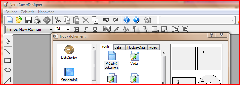

Zatím všem děkuji za trpělivost. V Neru- Nový dokument nevidím ikonu s lightscribe Na stránkách www.… nový

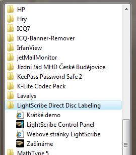

Máš v systray (oblast u hodin) ikonku lightscibu? nebo nějakou zmínku v nainstalovaných programech?… nový
Siki83 04.10.2011 21:58
Siki83
V Systray mám LightScribe Control Panel. V Neru ale není žádná zmínka o LightScribe. Nemůže to být t… nový

spustila Nero a v Novém dokumentu se stále nic nezobrazuje
Mám z Nera instalované pouze Nero Cover Designer, může být problém v tom?
Má to odinstalovat a instalovat celé Nero 7 Essentials
[http://pc.poradna.net/file/view/7150-bez-nazvu-png ]
Tohle je z odkazu začínáme:
Použití programu Nero Cover Designer k vytvoření potisku LightScribe
Windows Platforma
Spusťte aplikaci Nero Cover Designer. Klepněte na tlačítko Start->Programy- >Nero->Labels->Nero Cover Designer.
V nabídce New Document (Nový dokument) zvolte možnost LightScribe (pokud je zobrazena). Pokud ne, klepněte na možnost Empty Document (Prázdný dokument). Klepněte na tlačítko OK.
Zvolte nástroj Text Box (Textový rámeček) klepnutím na jeho ikonu, nebo zvolte Object->Insert->Text Box (Objekt->Vložit->Textový rámeček) z nabídky v horní části stránky. Tažením myši vytvořte textový rámeček.
Poklepejte na textový rámeček a vepište do něj požadované údaje. Klepněte na tlačítko OK.
Pokud chcete přidat vlastní pozadí, zvolte nástroj Image tool (Nástroj obrázek) klepnutím na jeho ikonu nebo zvolte Object->Insert->Image... (Objekt->Vložit->Obrázek...) z nabídky v horní části stránky. Načtěte svůj obrázek a proveďte požadované úpravy.
Pokud jste spokojeni s návrhem svého potisku, založte disk LightScribe (vrchní stranou směrem dolů) do mechaniky a klepněte na File->Print LightScribe Label... (Soubor->Vytisknout potisk LightScribe...) z nabídky v horní části obrazovky.
Zvolte úroveň kontrastu a klepněte na tlačítko Print (Tisk). Tím spustíte vypalování potisku. Zobrazí se odhadovaný čas na dokončení potisku a ukazatel průběhu. Během vypalování potisku můžete na počítači pokračovat v práci.

Tak sem právě vyzkoušel Nero 7 Essentials a opravdu se mi možnost LightScribe NENABÍZELA.
Po delším šťourání v Cover Designer - Soubor - Předvolby - ouško LightScribe a volba mechaniky byla prázdná.
Nemám tucha jestli je to "vlastnost" osekaný verze essentials nebo tím, že sem po instalaci neprovedl restart. (Instaloval sem to totiž do Returnilu - po restartu vrátí systém do původního stavu, tudíž bych o tu nově instalovanou verzi zase přišel).
Takže se koukni jestli máš dostupnou mechaniku v nastavení Cover Designer, popřípadě zkusit nainstalovat jinou verzi nera.
