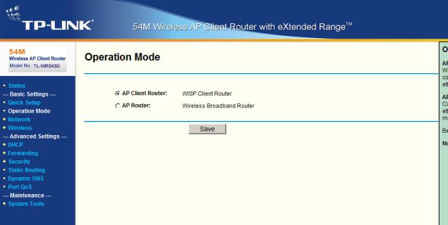

Tak mi dorazil TL-WR543G a jsem z toho jelen. Žádný režim "Bridge" v něm nastavit nejde, jediné co j…

Díky. Žádný režim AP jsem tam pochopitelně nenašel, jsou tam jen 2 možnosti: [http://pc.poradna.net…

Tak mi dorazil TL-WR543G a jsem z toho jelen. Žádný režim "Bridge" v něm nastavit nejde, jediné co jde, je pod záložkou Wireless povolit fci "Enable Bridges" a zadat MAC adresu nějakého "protějšího" routeru, pomocí kterého se připojují ty notebooky k internetu (a síti obecně). Jenže když to zadám a ve Wireless Statistics ověřím, že tenhle RP-link vidí na ten protější router (ve statistice je to uvedeno jako mod "STA-ASSOC"), tak nevím, co dál - po odpojení síťového kabelu nefunguje na ten router ani ping (měl jsem velmi laicky za to, že když se "spojí" s tím protější routerem, tak spolu budou komunikovat bezdrátově a bude tedy vidět v síti i bez kabelu) a když ho připojím kabelem k tiskárně (kabel připojuji do zdířky LAN1), tak samozřejmě nejde ping ani na tu tiskárnu.
zkusit režim wifi client, a hledej jestli je tam položka k vypnutí "nat".
to co popisuješ je bridge "Point to Point" jen mezi dvěma zařízeními, u routeru pro mě dost nepochopitelná věc.
potřeboval bys režim buď označený "Point to Multi-Point" (viz wa501g - Wireless Mode). podle alzy to má umět, jiní prodejci to výslovně netvrdí.
jestli teda výrobce vytunil firmware, nebo tím myslí režim wisp-client s natem, těžko říct.
co teď s tím? pokud nepůjde vypnout nat, ani nezafunguje režim provozovat jen lan část (přepnuto na ap), přičemž wifi anténa je otočena k routeru a lan kabel vede k tiskárně, pak nezbývá než to vrátit a vzít ověřený ap (popsaný TL-WA501G, WL-5460AP má umět dva lan porty bez natu, údajně n-kový TL-WA701ND), nebo ostražitě router (u WA-2204A tomu říkají transparentní klient, WL-5470 se po tomto fiasku už stydím doporučovat) a pro jistotu ještě předem stáhnout manuál a ověřit to v něm.
[http://pc.poradna.net/file/view/7268-wr1-jpg]
čili je to vždycky cosi označené jako "router", ale já snad nic routovat nepotřebuju. Vypnutí NATu jsem neobjevil taky, jen vypnutí Firewallu. Firmware mám poslední, DD-WRT do toho nacpat nejde (Not supported).
