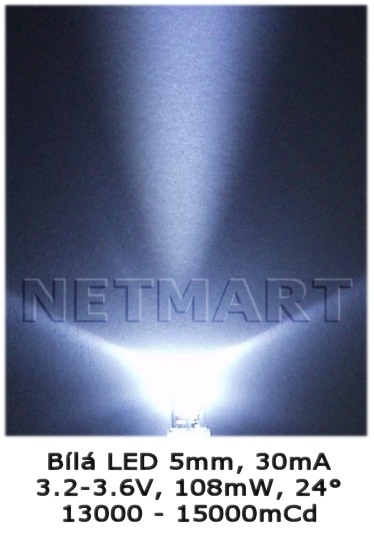

Mam 100KS led bílích diod !!Dam obrázek o co se jedná led diod!!Potřebuji kolik má mA,a kolik woltů potřebuji abych zapojil všech 100 diod děkuji..

jak na ty parametry koukám, doporučují trvalý proud 20mA.
zároveň se rozhlížím po nějakém napájecím adaptéru, ať nemusí zapojovat moc paralelních větví (mohl by být na vyšší napětí). jedna ledka bere asi 70mW, 100 ledek s předřadnými odpory bude potřebovat cca 10W adaptér.
jedna možnost by byla použít střídavý adaptér 24V~.
dvojice ledek by se zapojily vždy antiparalelně, a těchto dvojic vždy 6 do série. při střídavém proudu svítí v jedné periodě vždy polovina ledek, zato bych využil až toho jejich mezního proudu a dal sériový předřadný odpor 100-120ohm (efektivní hodnota bude vyšší, možná to omezit vyšším odporem), na zatížení 0.25W.
těchto tuctů ledek se zapojí paralelně 8 větví na zdroj 24V~, a 4 ledky zbudou jako náhradní.
nevýhodou bude částečné mihotání světla v rytmu 100hz.

50Hz oko uvidí. Diody totiž nemají dosvit. Navíc nepočítáš s tím, že průběh je sinus a ne 50% PWM. Vůbec nechápu proč chceš napájet diody takhle blbě. Můžeš přece použít zdroj proudu. Třeba tento: detail.aspx nebo nějaký podobný. Žádné ztráty na blbých odporech a stabilizovaný proud. Takové světlo je prakticky nesmrtelné.
To si myslím že není zrovna dobrý nápad kvůli nízkému průraznému napětí led diod. Ano budeš oponovat že když to bude zapojení antiparelelně tak že na té diodě bude max 3,6v ale nevím na jak dlouhý provoz to je. Další věc je dimenzování toho odporu - špička napětí by z 24v byla okolo 33v tak jak ho navrhnout aby to svítilo a zárověň to nepřekročilo Imax.

Ale když nemam ten odpor jenom ten zdroj a diody tak potřebuju kolik minimálně diod můžu zapojit do toho zdroje díky..
Ani jednu. Dioda je svým charakterem součástka s konstantním napětím, tedy jinak řečeno, malá změna napětí způsobí obrovskou změnu proudu. Proto potřebuje něco, co jí nastaví proud a to tak, aby předpokládaná změna napájecího napětí nezpůsobila katastrofální změnu proudu. Zpravidla se na to nastavování používá právě onen zmiňovaný proud, jsou ale možné i jiné metody (bohužel však složitější na výrobu).
ked nemas odpor tak nemozes zapojit nic.
resp. zapojit to mozes ale znicis tym zdroj alebo diody alebo obe veci naraz.
